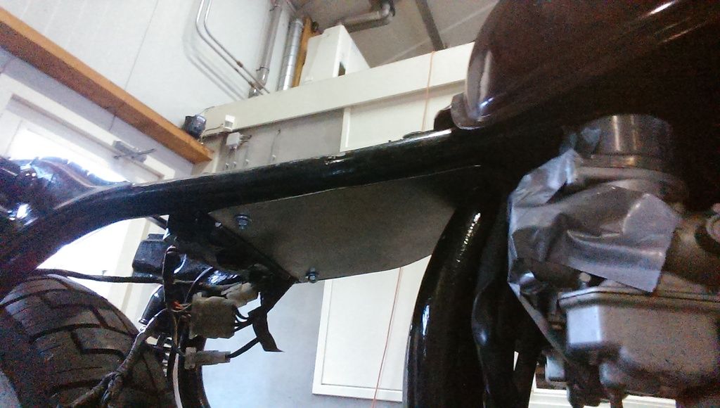

Ik heb twee dagen lopen klussen met men cx.
dekplaat
montage plaat laswerk zijkant laswerk001 lip zadel achterbeugel zadel
