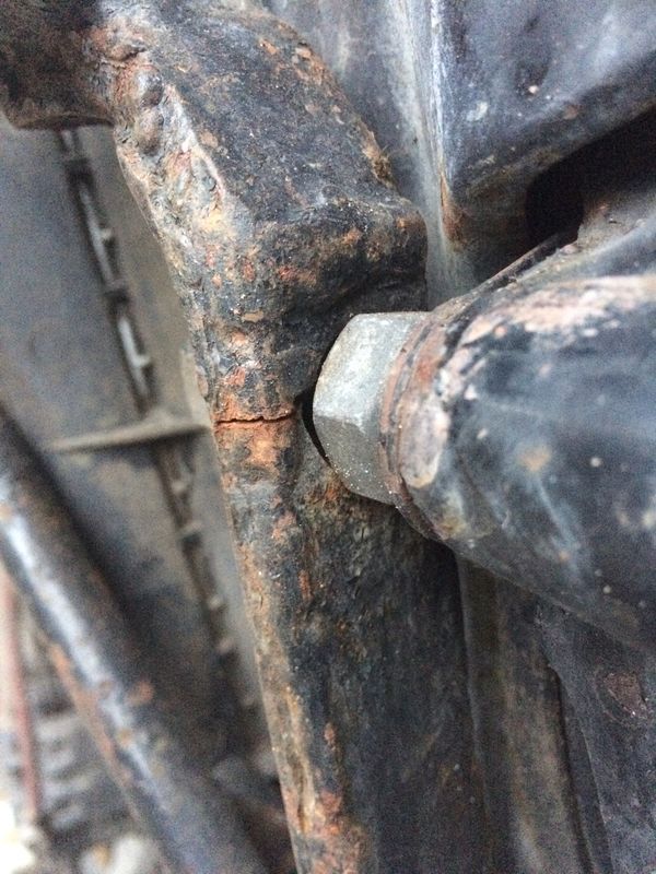

Ik ben begonnen om de verlichting een beetje aan te passen, met twee relais ten einde de lumen-opbrengst te verhogen.
Daarvoor heb ik de Polaris kuip losgehaald, om tegelijk de bedrading eens beter neer te leggen. Maar dat is een heel ander verhaal.
Waar het om draait is het volgende: Bij het verwijderen van de kuip kwam ik een scheurtje tegen in één van de kuipsteunen, net naast het schroefgat. Logisch, de zwakste plek natuurlijk. Het is de linker kuipsteurn.
scheur
Ik zie twee mogelijke oplossingen:
1-Vervangen
2-Lassen.
Wie-o-wie kan mij hier mee helpen?

Ha Hans,
Ik weet niet of buiten het scheurtje de steun nog sterk genoeg is....
Ik zie een beetje roest...
Als je wil kan ik het wel voor je lassen.......
Laat maar horen als dat nodig is.
Groet Erik

Hans
Ik zou eerst de steun losnemen van de motor.
En vervolgens ontroesten door een roterend staalborstel erop te zetten totdat hij helemaal blank is.
Dan zie je of de steun nog de moeite is om te lassen.
Ook de binnenzijde kan behoorlijk verroest zijn.
Meestal ziet het er erger uit dan het is.
Succes
