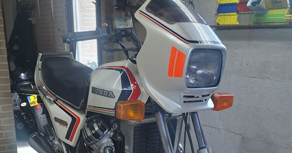

#86 | Geplaatst: 8 mei 2026 19:38
De accu is binnen, dus deze gevuld, geladen en gemonteerd. Het grote moment van het testen van electrics is aangebroken.
Wat denk je? Alles werkt zoals het hoort

#87 | Geplaatst: 8 mei 2026 20:13 | Aangepast door: MAST
Lekker bezig Ron. Het lijkt wel een nieuwe motor op de foto.

Schrijver Ron
#88 | Geplaatst: 8 mei 2026 21:14 | Aangepast door: Ron
MAST:
Op foto's lijkt alles mooier deze is absoluut niet in showroom staat zoals de vorige eurosport, maar een goed bruikbaar/rijbaar exemplaar

Schrijver Ron
#89 | Geplaatst: 10 mei 2026 17:10
Vanmiddag de eerste kms gemaakt! Klein uurtje gereden, alles gaat zoals het hoort
Onderweg wat dingen proberen, en ik ben vergeten een toeter te monteren
Verder is de hoofremcylinder van de voorrem niet heel top. Deze lekt heel lichtjes over de o-ring van het reservoir. Er ligt nog een revisieset en een o-ring, dus dat vanavond maar even oplossen.
Het zadel is wat aan de zachte kant, en te flexibel? Hij schiet uit de lippen van de tank, hoogst irritant. Maar daar ligt er ook nog een reserve van, dus gaat die erop.
