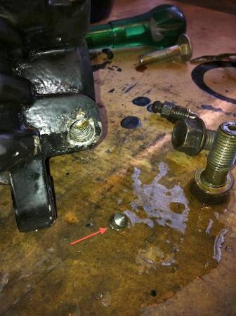

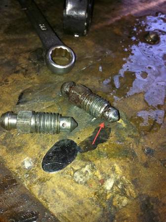

Als er een ontluchtingschroef vastgeroest zit kan hij afbreken. Meestal kan je dan je remklauw wel weggooien, want dan is de rest ook niet best meer.
Toch deze keer geprobeerd de nippel uit te boren en zowaar het lukt me de restanten uit de remklauw te krijgen.
op de 2e foto zie je dat het gaatje van de ene nippel gewoonweg platgedraaid is door het te vast aandraaien van de ontluchtingsnippel.
theoj
"nieuwe schroefdraad "en restant nippel
ontluchtingsnippel
ontluchtingsnippel

Theo, dat is duidelijk ja, te vast aangedraaid.
Je hebt het over de tweede foto, maar ze zijn beide hetzelfde, maar dat geeft niet, de boodschap is duidelijk, vast is vast, gr Theo.

Ik heb die foto's aangepast Theo.
p.s. De remklauwen zaten op een motor die lang stilgestaan had. De remvloeistof was stroperig en bruin.
Groet, theoj.
#4 | Geplaatst: 22 feb. 2011 20:10
mooi in het midden geboord, gr Theo.
