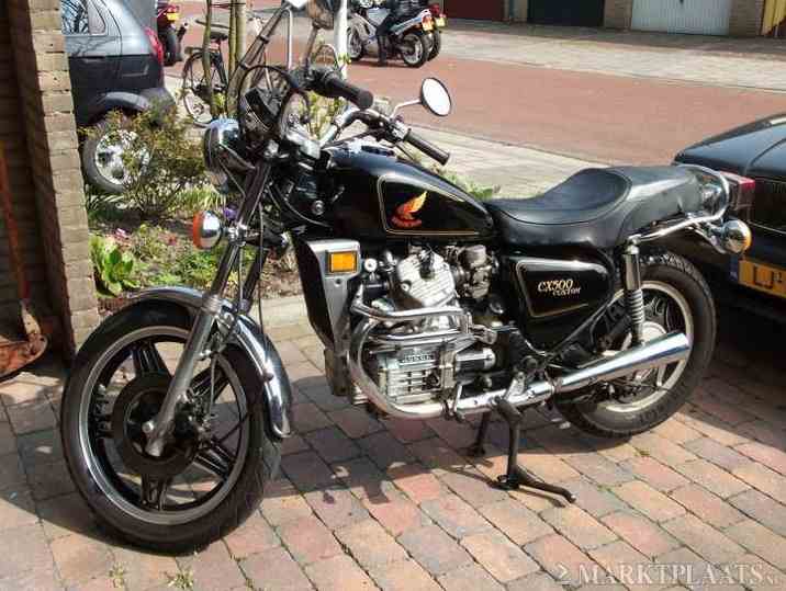

Ik heb gisteren een CX500 C gekocht die ik aanstaande dinsdag ga ophalen. Ik heb nog geen motorrijbewijs dus zal hem op een aanhanger moeten vervoeren. Zal een standaard open boedelbakje, te huur bij veel tankstations volstaan? Waar moet ik aan denken? Wat moet ik wel en absoluut niet doen?
Ik heb dit nog nooit gedaan, dus alle tips zijn welkom!

hier een foto'tje.
ps. 50 kb is wel klein zeg, als max voor foto's!
