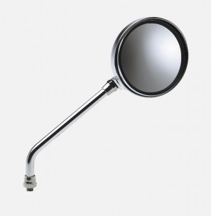

Ik zie maar bar weinig van wat er recht achter mij rijdt door de (originele) ronde achteruitkijkspiegels. Zelfs een vrachtwagen zie ik dan niet. Op de lesmotor hadden we van die rechthoekige autospiegels, daar zag je veel meer door. Zijn er spiegels die er ongeveer uitzien als de originele, maar die wel meer zicht naar achter geven?

Wat de spiegels betreft is mijn ervaring met ronde spiegels dat ze niet stil zijn bij hogere snelheden maar wel goed genoeg om een vrachtwagen te onderscheiden van een fietser. Wat vaster draaien of het gewicht van de spiegel verhogen kan schelen.

er zijn mooie chromen rechthoekige spiegels op zelfde soort steel als originele. (vind ik zelf ook mooier) zie je wel wat meer in maar ook met origineel moet je genoeg zien, is denk ik toch een kwestie van afstellen.

de spiegels die "als origineel" verkocht worden - zoals ik die ook heb - geven vooral een goed uitzicht op de eigen ellebogen. Ze zitten gewoon wat te ver naar binnen. Ik zoek ook nog iets "langere" om dat probleem op te lossen maar een vrachtwagen kan ik meestal nog wel zien.

ik heb een dode hoek spiegeltje erop geplakt, scheelt ook een hoop zicht... wel een beetje ouwe lulle gezicht, maar ja was mis met oud, he Jan?!

die spiegels geef ik je gelijk in, daar zie je niet zovel in.

Wat die spiegels betreft, DIT is misschien een oplossing.
Ikzelf heb links iets dergelijks zitten. Is universeel en links/rechts toepasbaar.
(heeft links en rechts een verschillende spiegel )

Bij Louis in Dld heb ik Americaans model spiegels gekocht, met keuze uit een spiegel met ingeslepen groothoekspiegel en een gewone, met breder beeld. Slechts 16 Euries per stuk. Ze zitten bij mij op Silverwing en Custom: Ik laat me niet verrassen door een inhaler
