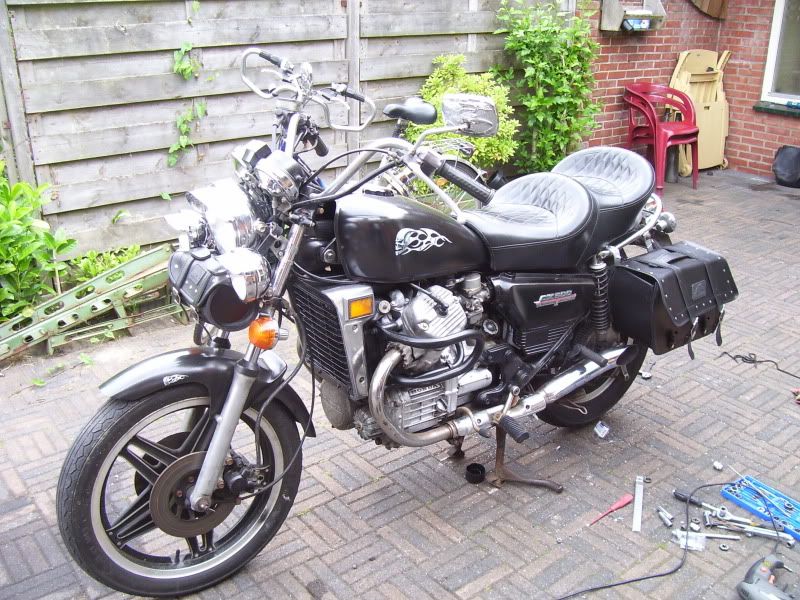

na weken sleutelen en zo is hier het resutaat
gr. arno
#2 | Geplaatst: 18 juni 2011 18:27
Gefeliciteerd met het resultaat!
Leuke set lampen zitten erop.
Groet, theoj
#3 | Geplaatst: 18 juni 2011 18:50
Hoe herkenbaar! De motor op de klinkers, het handgereedschap, de Black&Decker, en de trots op het eindresultaat....
Ziet er keurig uit hoor. Gefeli!
#4 | Geplaatst: 18 juni 2011 20:32
Mooi hoor.
#5 | Geplaatst: 19 juni 2011 08:12
leuk geworden, nu rijden maar...
nou ja met dit weer? vind het zadel heeel leuk, maar is het nu een custom of een gewone?
groetjes werner (denkt dat laatste)
#6 | Geplaatst: 19 juni 2011 09:20 | Aangepast door: Teto
Ziet er weer leuk uit.
Is wel een kruising tussen alle type's CXen etc.
C Tank, A zijkappies, Sport voorspatbord etc.
Zal wel een blaf herrie maken met die Turn-Outs.
Werner, het is een C, anders heb je de bevestiging van de tank niet zo zitten.
Schrijver Arcath
#7 | Geplaatst: 19 juni 2011 11:41
hehe nice styl^^ beetje van alles en bovenal mooi zwart^^
die turnouts maken idd een bak herrie! heb ze op de silverwing.
een tip maak wat demping. kokertje van een 10-12 cm lang en doorsnee van +- 1,5- 2 cm van rvs gaas maken deze aan het begin van de demper hangen.
vervolgens tussen kokertje en demperwand opvullen met rvs staalwol(goed aanstampen)
geluid word mooier reageert beter op het gas.
