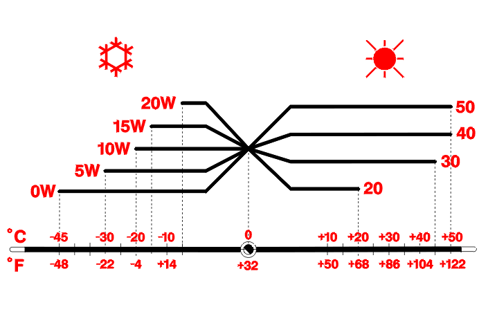

#10 | Geplaatst: 6 okt. 2011 21:01
Zie hier de range en de temperaturen erbij.
Gr Theo
multigrade olie
multigrade olie
