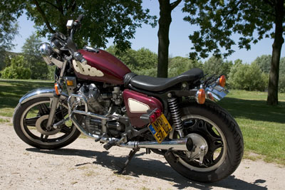

#5 | Geplaatst: 1 dec. 2011 12:42
Ik wilde ook lager. Ik heb daarom zelf een zadel gemaakt, gewoon van alu, foam en leer. Zadel rust direct op het frame. Comfort is top, beter dan origineel!
Edward
Schrijver danielstrouven
#6 | Geplaatst: 1 dec. 2011 16:16
Kun je daar wat foto's van tonen, Edward? Of een tekeningetje.
Zit daar ook wat over te denken...
#7 | Geplaatst: 3 dec. 2011 10:10
Dit is de motor van Edward, ook het zadel is hier goed te zien!:
http://www.hondacx500.nl/images/juli2006/edward1.jpg
