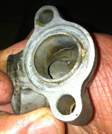

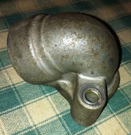

Kijk eens wat er aan de hand was toen ik koelwaterlekkage ontdekte na het vernieuwen van de rubber afdichtingen en weer vullen v/h koelsysteem.
Ik had het niet eerder gezien, vandaar dit berichtje, groet, theoj
(ik heb er maar een ander bochtje opgezet!)
aansluiting waterpijpje
haarscheurtje
haarscheurtje

komt meer voor, te dikke o-ring gebruikt waarschijnlijk, ik had dat eens aan alletwee de kanten. Sindsdien gebruik ik of de oude ring met een beetje sealant, of de originele honda o-ringen.
Maar inderdaad een verrassing, sta je voorzichtig in de radiateur te gieten, loopt het ineens langs het blok er weer uit
groet, Frans

Kan ook een giet foutje zijn.
Ik zelf heb 1x een bochtje kapot gemaakt, ook een verkeerde o ring.
Voor de rest heb ik het nog nooit gezien.
Hier en daar een geit foutje, ja dat zeker wel.

te dikke o-ringen en te vast trekken van de moeren.
de temperatuur wisselingen doen dan de rest...

Inderdaad verkeerde o-ringen gebruikt!
Iedereen had het goed.
Groet, theoj
