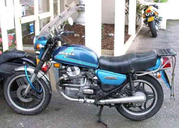

De meeste weten wel dat ik probeer meer pk's uit mijn gl500 blok te halen.
Tot een week geleden was ik zeker niet gelukkig. Blok liep heel slecht, en nam niet lekker op. Ik had net de carbs gedaan, en uit het luchtfilterbox een gaaswerk verwijderd.
Cilinderkoppen waren er af omdat ik kapotte kopppakingen had. Ik heb gelijk de koppen nog eens bewerkt naar mijn nieuwere inzichten.
Vandaag de grote dag. Is het er op of er onder.
Tot mijn stomme verbazing liep de Wing bij starten al goed. Hoe weet ik niet, want twee dagen terug was het ronduit kut. Ok, rijden dan maar. Het liep gelijk goed. Het lijkt nu nog meer vermogen te hebben, en ik heb een nog betere toeren verhouding kunnen krijgen. Vanaf 6000 toeren wordt hij erg sportief. Dit loopt nu uitbundig door tot 9000 toeren. Ik ben even op 11.000 toeren geweest, maar voor mij is dat niet meer nodig.
Wat blijkt is dat ik nu een 6e versnelling te kort kom. Tevens is in sommige gevallen ook merkbaar dat de koppeling het zwaar gaat krijgen. Nieuwe platen kunnen dus nu ook door slippen. Heel iets, maar het is er wel.
Dit alles heeft mij er van overtuigd dat er meer vermogen aanwezig is. Hoeveel, weet ik niet. Echter ga ik er van uit dat het maar hooguit 5 pk meer is.
Mijn doel is wel behaald. Ik heb de GL500 beter kunnen krijgen dan wat Honda aflevert. Ik weet nu ook wat er maximaal mogelijk is met originele onderdelen. Hier is mijn grens bereikt. Verder ga ik niet met deze GL500.
De toekomst, ja andere carbs, en zelfs een turbo is een optie. Daar gaat zeker wat kapot gereden worden.
Wil je zelf opvoeren, dat kan, en ik weet ook de grens. Open uitlaten is zeker geen optie. Bewerken van de cilinderkoppen, krijg je veel waar voor terug.
Mocht je vragen hebben, of om een foto verlegen zitten, mail gerust.
groetjes Marco, de Wing rijdt super....
