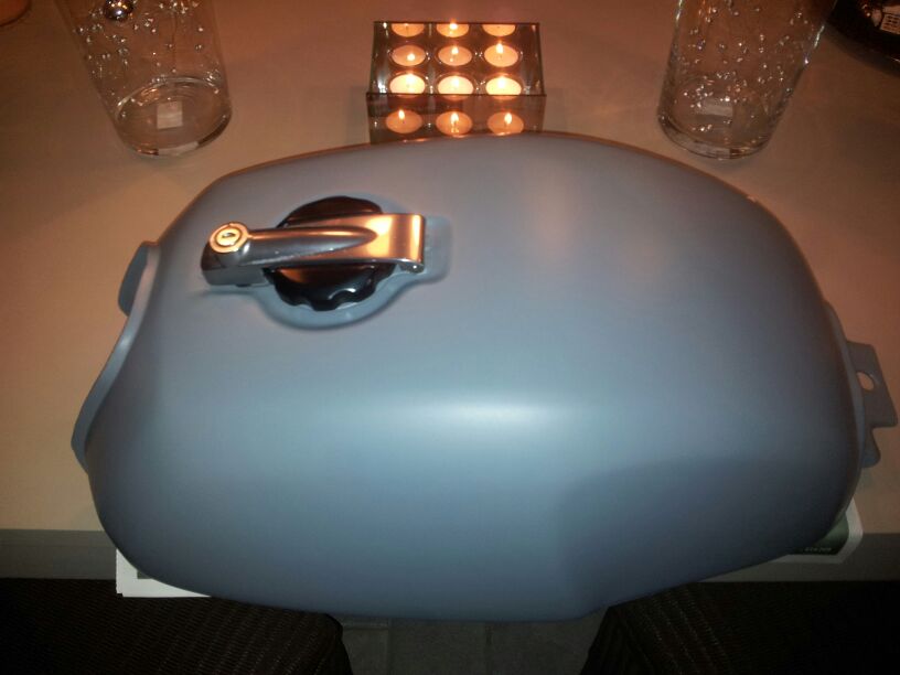

Tankvulling van de classic vond ik niet zo mooi , daarom heb ik een tankdop van een custom in een classictank gelast .
is wel aardig gelukt al zeg ik het zelf .

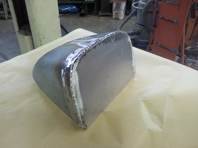

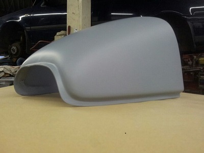

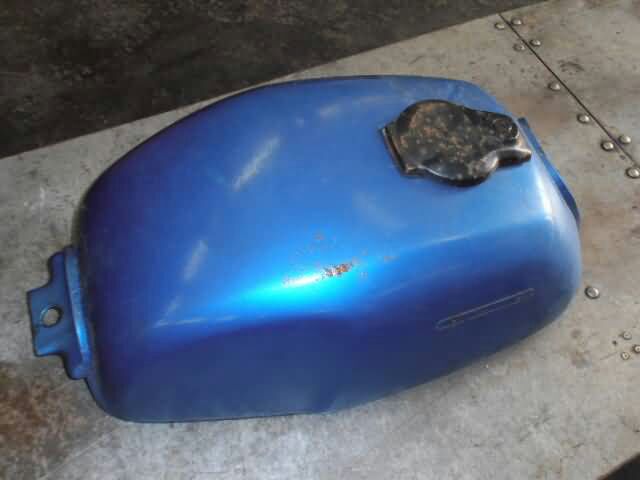

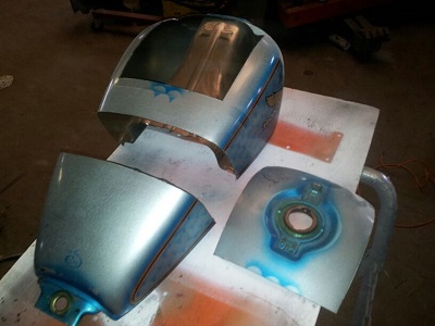

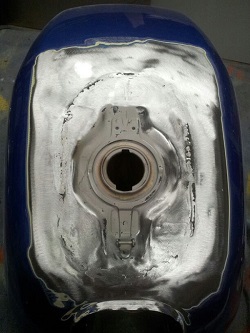

Hier het proces hahaha .
Ben nu bezig met het frame en kontje voor het zadel , wat ook weer van een customtank komt .

Thanx , je bent zelf handig genoeg joram , volg je project een beetje .
gewoon de slijptol erin zetten , niet bang zijn .
wel goed uitmeten , en rond houden .
heb hem zelf iets meer in het midden gezet .

undefined:
Heb alleen zelf geen lasapparaat , slijpen is geen probleem haha..
Dat word idd lastig , komt nog wel wat bij kijken hoor .
Dat customdeel moet ook nog gekrompen worden , dat is ronder dan de classictank.
in de tank moet je een verzetje maken zodat het customdeel erin komt te liggen .
om de cm een hechtje maken ( kijk uit dat ie niet gaat trekken ) ik heb hem vervolgens rondom vertint en de binnenkant behandeld met tankcure .
