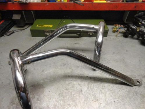

Ik heb deze valbeugels op het oog, maar weet niet hoe dat er uit ziet op de silverwing.
is er iemand die daar een foto van heeft, of eventueel op een cx

Volgens mij zijn de beugels van afg. 19 en 36 andere beugels.
Ik heb ook al geGoogeld en daar kan ik ze ook niet vinden.
Volgens de eigenaar werden ze vooral op de nakend uitvoering van de GL gebruikt.

Niet doen.
Past niet.
En als we het over de Naked GL500 uitvoering hebben, dan kunnen dat twee type frame soorten zijn.
Dus hij past wel op de CX, maar niet op de GL
Hij is geschikt voor 1 frame buis onder de tank. Hij komt samen op het subframe van de cx500.
GL500 / silverwing heeft 3 buizen, en een gedeeld subframe.
Daar is geen ruimte onder de tank.
Echter, is er een GL500 silverwing in omloop,, ja ja,,, dat ook die benaming heeft, maar het is een CX500. Dus met 1 frame buis onder de tank....
