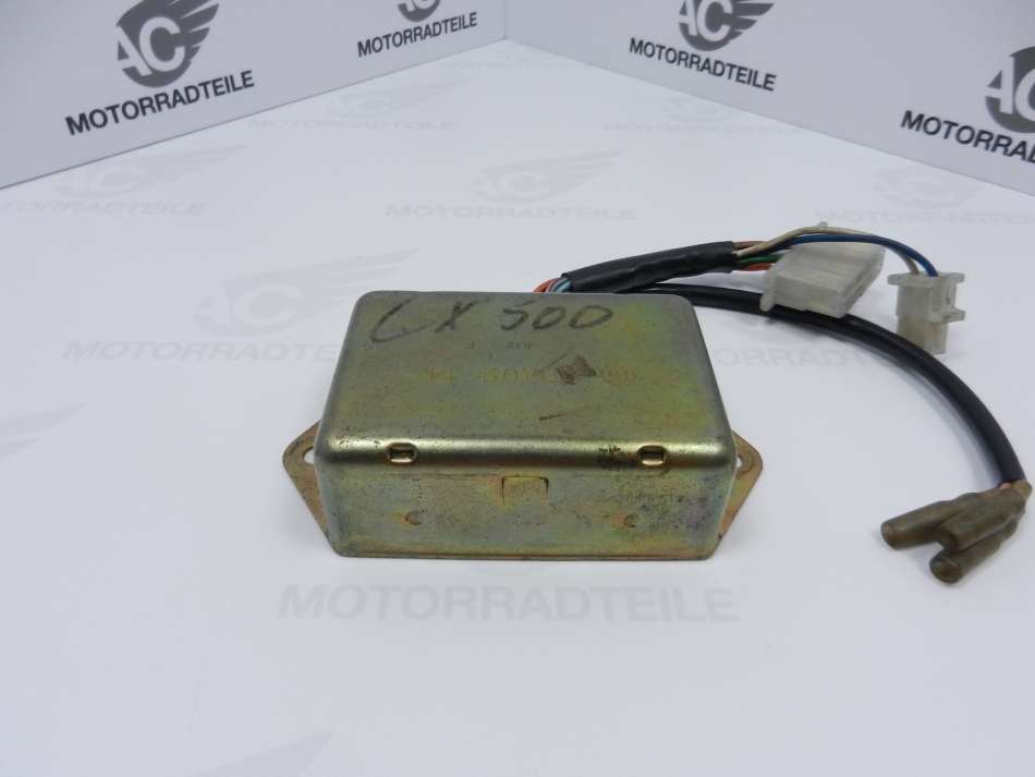

ik heb op internet ook nog gevonden dat er een zwarte en een verzinkte (een beetje gelig) versie cdi voor handen is, en daarbij wordt aangegeven dat deze laatste vaker voor problemen zou zorgen.... is dat zo of zijn dat fabels???
als ik weet dat dit het probleem is ga ik direct zo'n cdi unit kopen, xi er 2 op mp staan, één verzinkte en zo'n nieuwerwetse van ignitech....

#13 | Geplaatst: 9 dec. 2015 12:16
Wil je een gewone CDI testen ? Heb il liggen, in Ede. 'k Zal je een PB sturen met adres en zo
