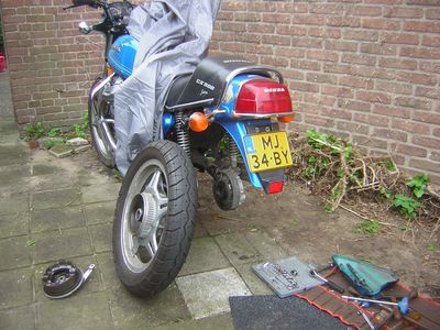

In antwoord op Marcel: nou met deze CX500c is nog geen 25.000 km gereden. Slijtage gecheckt met Marco B, oa bij tuimelaars en stoterstangen, lijkt te kloppen. Over de achterband: je kan het achterwiel er niet zomaar uithalen op de middenbok toch? Ik zag mooie takelconstructies op dit forum (van beinhart)...

ik leg altijd 2 stoeptegels op de plek waar ik hem wil hebben dan met 2 man opbokken en met een spanband de midenbok zekeren dat hij daar niet af kan schieten dan de autokrik onder de achterbrug met een houten plankje er tussen (tegen het beschadigen) dan opkrikken tot het voorwiel juist op de grond staat je heb dan ruimte genoeg om het wiel er tussen uit te draaien

Hmm. Het is een 'C' toch. Ja, juist. Want bij een 'B' is het mogelijk om zonder krikje het wiel er onderuit te halen. Zie foto: geen krik
En dan zou je denken, dat bij een kleiner achterwiel het nog makkelijker moet kunnen.
De raadsels van de CX familie....
( snapt het soms, maar meestal niet........ )
#14 | Geplaatst: 22 mei 2016 01:12
Hansv:
hans, het is een kleinere velg maar de band is breder en qua omtrek net zo groot als een ''gewone'' cx. helaas kun je dus door de bredere band niet het geheel schuin verwijderen ;)
groetjes werner (snapt ook wel eens iets niet hihi)
#15 | Geplaatst: 22 mei 2016 09:05 | Aangepast door: Hansv
beinhart:
Mag ik het hier eventjes niet mee eens zijn? Mag toch wel hé ?
Hoewel de band van een custom dikker is dan de band van een standaard cx is de diameter van de band nog steeds minder dan de diameter van de standaard CX band.
- zAb 18 inch 120/90 ( 120 mm breed en 108 mm hoog )
- Custom 16 inch 130/90 ( 130 mm breed en 117 mm hoog )
Indien beide banden een even grote buiten diameter hadden en derhalve een even grote omtrek, zou er bij gelijke snelheden en gelijke stand van de versnellingsbak ook een gelijke aanwijzing op de toerenteller van een zAb of Custom te zien moeten zijn. Dit is echter, zoals al vaker ter sprake gekomen, niet het geval.
Maar dat het achterwiel zich minder makkelijk laat verwijderen, omdat de band dikker is bij een Custom, dat snap ik dan wel weer.....
