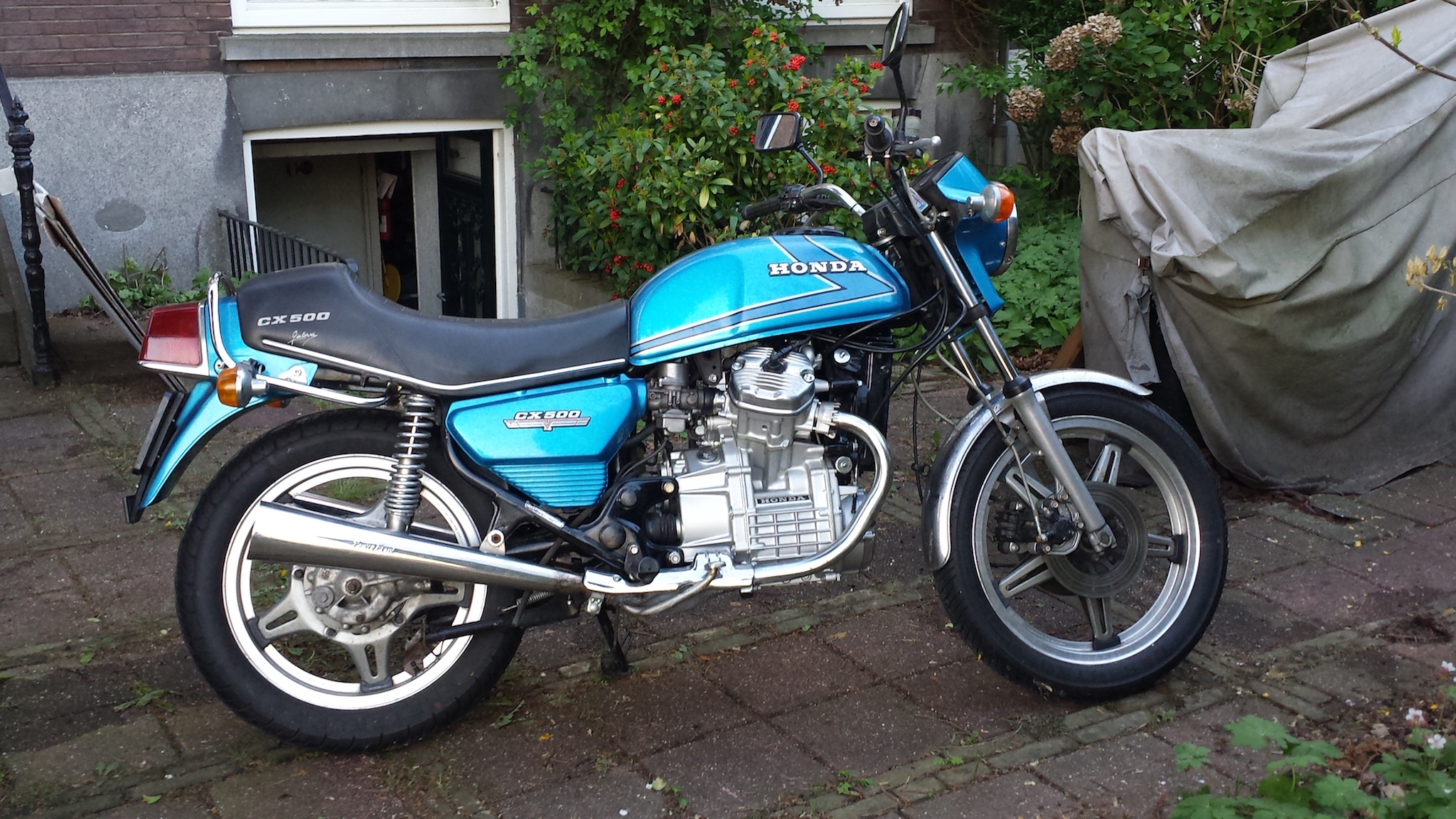

Op de CX500Z die ik van Dirk heb gekregen, waarvoor nog alle dank, ga ik mijn nieuwe blok ( shortblock met radiateur maar zonder carbs) dat ik al jaren hier in een krat heb staan monteren. Het frame is door Dirk al gepoedercoat en voorzien van conische lagers en is dus top. Het is een blok voor een CDI ontsteking dus dat moet zo gepiept zijn. Zodoende kan ik ook de van Dirk gekochte Ignitech gebruiken.
Daarna de motorfiets weer verder opknappen en langzaam maar zeker weer origineel maken. Ik heb hier ook nog een splinternieuwe blauwe benzinetank liggen dus dat vormt een goed uitgangspunt.

De blauwe tank is werkelijk splinternieuw dus zonder alle zaken zoals emblemen en kraan en tankdop met sluitingen. Deze moeten allemaal overgezet worden.
Het moet wel lukken om een mooie motor te maken voor het SJK maar kan me natuurlijk niet aansluiten bij de Rode Rijders met deze blauwe.

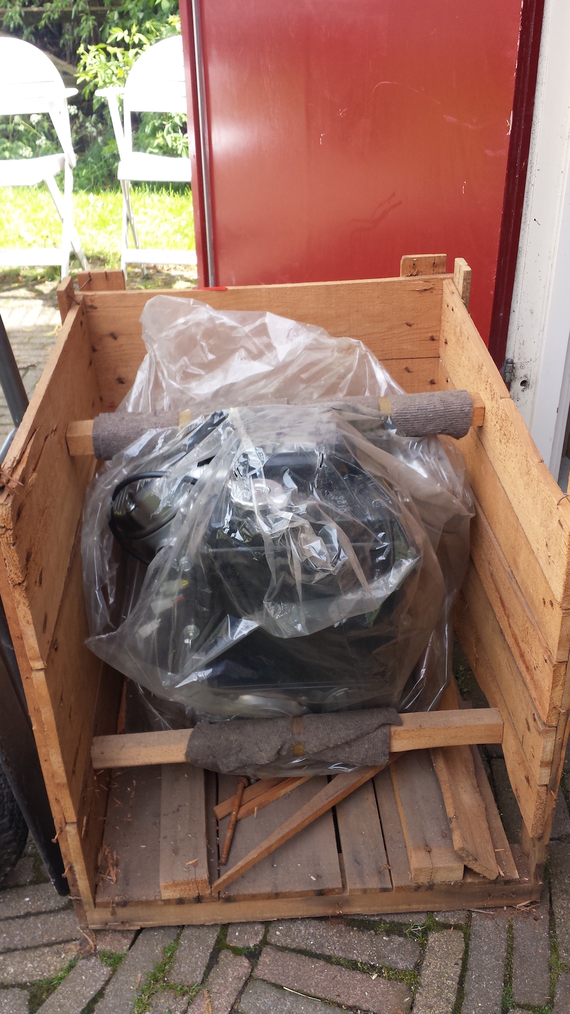

blokinkrat

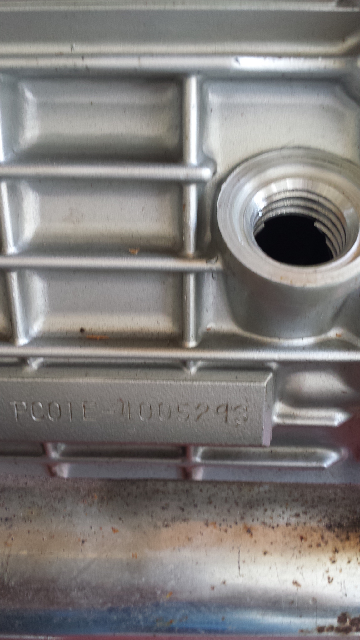

Motornr. PC01E-4005293
motornummer
Na het uitkratten bleek er alleen wat vliegroest op de uitgaande as naar de cardan te zitten!

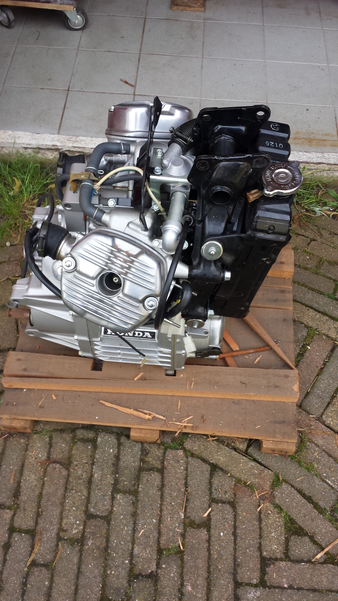

blok

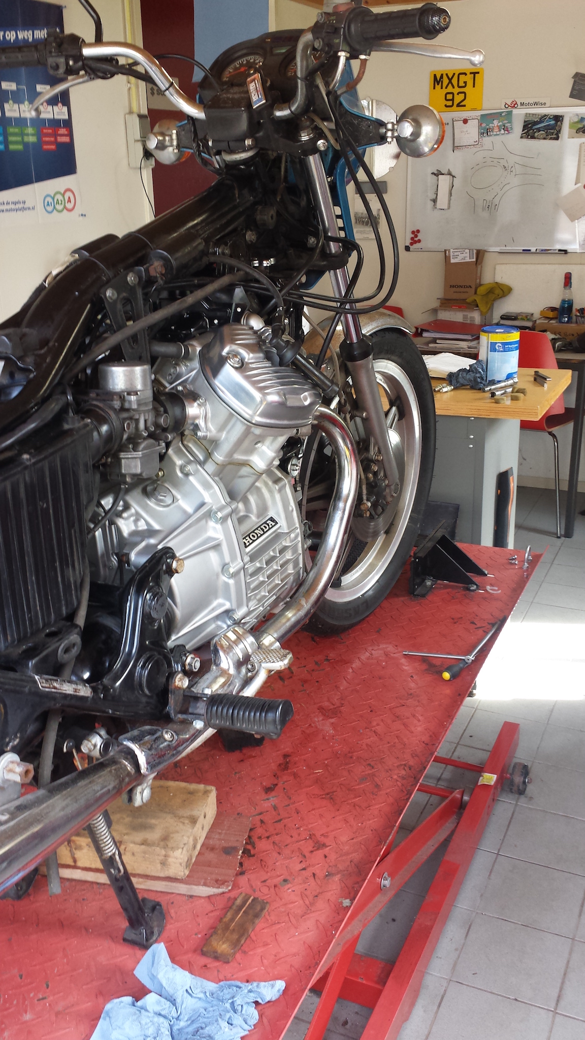

Erin gehangen en alles keurig gemonteerd. Daarna een nulbeurt gegeven hetgeen echt nodig is omdat de fabriek vroeger nooit echt kleppen stelde. Bleek ook nu nodig om die goed af te stellen. Hierdoor konden we gelijk constateren dat het blok "los" was. Het draaide heel soepel rond. Olie en koelvloeistof vullen waarbij het bleek dat er al die tijd, dus zo'n kleine veertig jaar, koelvloeistof in gezeten heeft . Afgetapt en toch maar voorzien van nieuw spul. Ook was het blok al voorzien van een toerentellerkabel en een startmotor met kabel voor het startrelais. Allemaal erg handig. Even de bougies eruit en rond laten draaien op de startmotor totdat het oliedruklampje uitging
blokinframe
Toen echt gestart en direct een stevige roffel van twee cilinders!! Prima dus.
