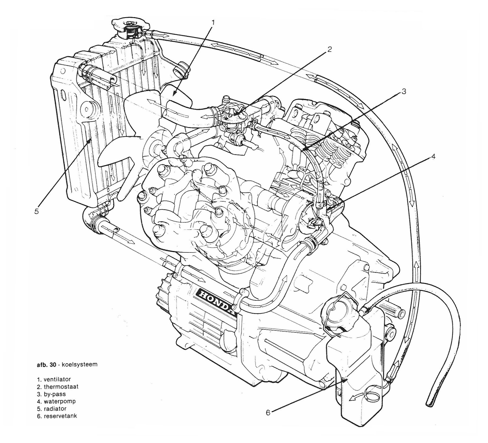

beste cx rijders , ik ben bezig met het restaureren- verbouwen van een cx500c
ik heb een paar vraagjes
in de kabelboom moeten er halverwege twee kabels aangesloten worden, ik veronderstel dat een ervan de kabel is vooraan het motorblok , en de tweede van de thermostaat is
is dit juist ?
alsook het expansievat zitten 2 darmen , ik denk de onderste loopt naar de radiator , en de bovenste is een overloop ?

Volgens het schema is de blauw-rode draad de aansluiting van de temperatuurmeter. De andere draad op de foto is groen. En dat geeft meestal een massa draad aan.
Nou redeneer ik vanuit een standaard CX, maar het klopt over het algemeen wel.
En die darmen , daar bedoel je slangetjes mee. Het koelsysteem is een gesloten systeem. Dat wil zeggen dat er geen overloop slangen in aanwezig zijn. Effe zoeken dus waar je die slang hebt losgetrokken....
( houd z'n eigen darmen daar waar ze horen )

ik vind echt niks meer , ik heb de onderste slang bovenaan de radiator maar de bovenste slang vind ik echt geen aansluiting
#4 | Geplaatst: 20 juni 2019 19:30 | Aangepast door: Hansv
Sorry, mijn fout. Bovenste is wel overloop...
koelsysteem
( loopt ook wel eens over )
