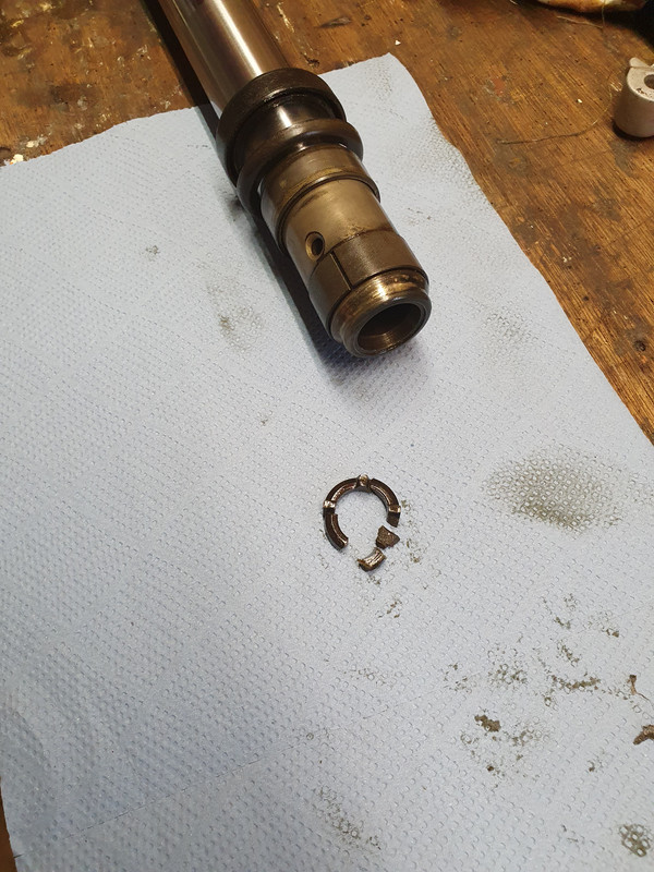

Vandaag de voorvork uit elkaar gehaald van mijn Honda CX 500 C om schoon te maken en nieuwe afdichtingen te gaan monteren, kom ik in 1 poot een gietijzeren ringetje tegen met wat nokjes erop die in stukken uit de voorvork poot kwam. Deze ring zit onder in de binnenpoot met nog een ander ringetje die er niet uit kan.
Waarschijnlijk is deze niet te vervangen maar probeer het toch ff.
Heeft iemand hier ervaring mee?
ring met nokken
Vorkpoot onderkant met ring
Mocht het niet te vervangen , iemand toevallig nog een voorpoot in de aanbieding?
Afmeting : Diameter rond 33 mm
Lengte 581 mm
Ik hoop dat iemand mij kan helpen,
Groet, Hans.

Zo te zie krijg ik de foto's niet te zien op het forum,
die gietijzeren ring met nokjes staat niet op deze tekening , maar deze zit onder in de binnenpoot in het gedeelte waar item 9 in de binnenpoot schuift.
ter hoogte van waar het oliegaatje zit, deze ring zit aan de binnekant samen met nog een plat ringetje.
[imgs=https://photos.google.com/photo/AF1QipPspD8X6yZkxxiiW9L1HsYBoSLj_svI3G6b_kI5]gietijzeren ring binnenpoot[/imgs]
[imgs=https://photos.google.com/photo/AF1QipP5SEtEPKTK3HGZRLrniettrCo53V-DCBCpiG02]Honda CX 500 C[/imgs]
Groet Hans
inmiddels een andere binnenpoot gevonden , is dus opgelost.

Dat ringetje kan ik zo ook niet plaatsen, maar wel vaker rare dingen in vorkpoten aangetroffen als "verbetering" of foute montage door eerdere eigenaren. Hoe zit het in de andere vorkpoot?
