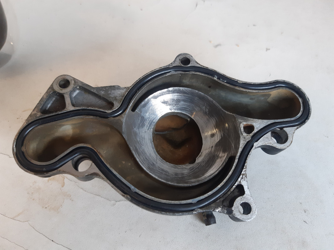

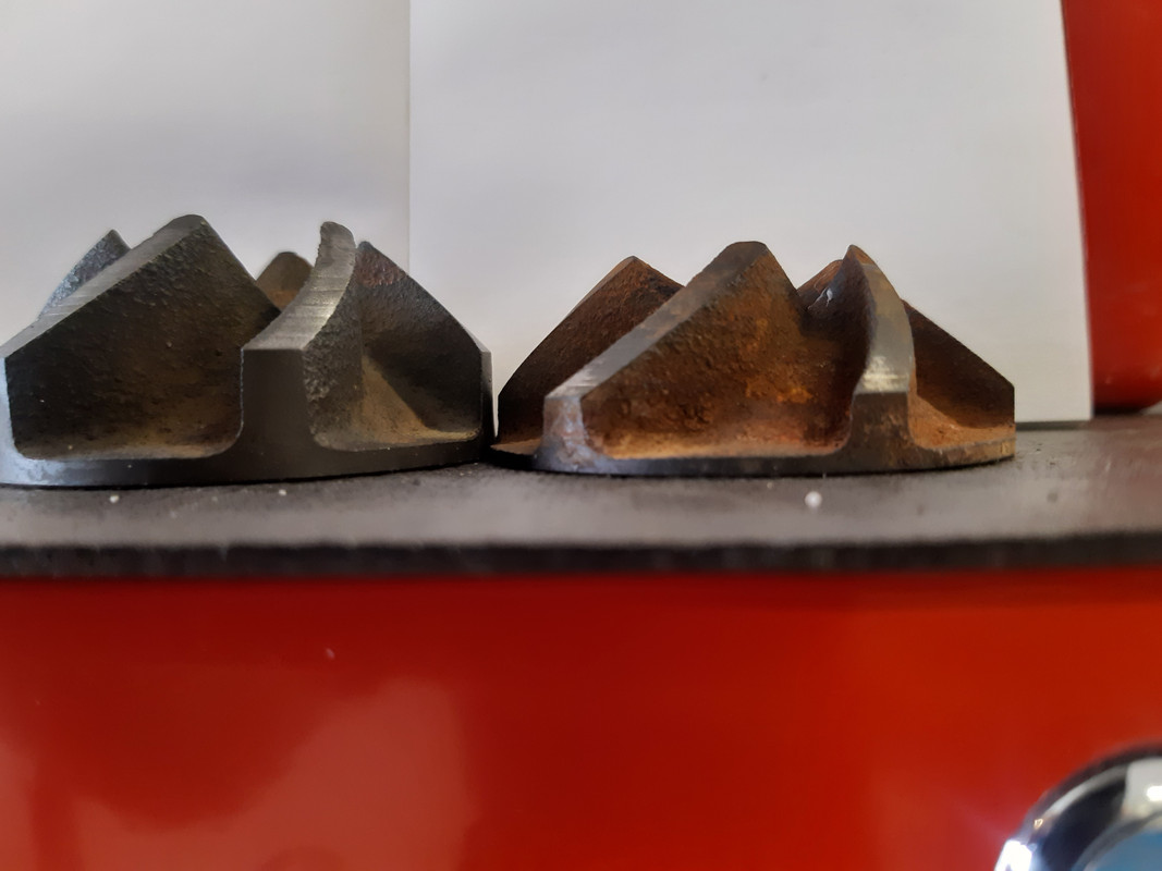

Voor het betere inzicht bij mijn vraag het volgende:
impellers
Bij de foto van de impellers is de linker met de hoge waaiers degene die oorspronkelijk gemonteerd zat met een zelf geknutseld dun afstandsringetje. De rechter is er een die er normaal in hoort? Die is hetzelfde als van een 500?
waterpompohuis
Bij de andere foto zie je het resultaat na het monteren van een originele afstandsring bij die linker impeller.
Motor was door het aanlopen van de impeller in het pompdeksel niet meer rond te krijgen.

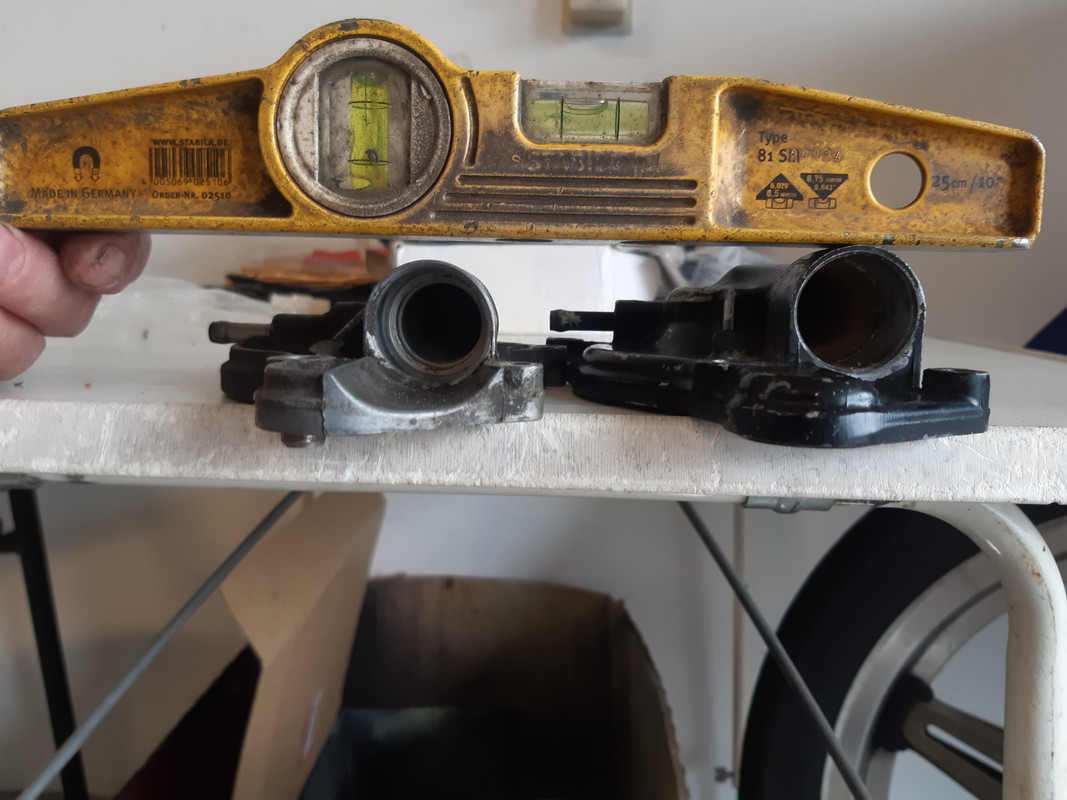

Zoals André al zei en Frans al suggereerde zijn de waterpompen van een 650 en een 500 verschillend. De huizen zijn anders en het 650 huis is circa 5mm hoger zoals je kunt zien.
De waaiers verschillen ook 5mm in hoogte.
verschil in hoogte deksel

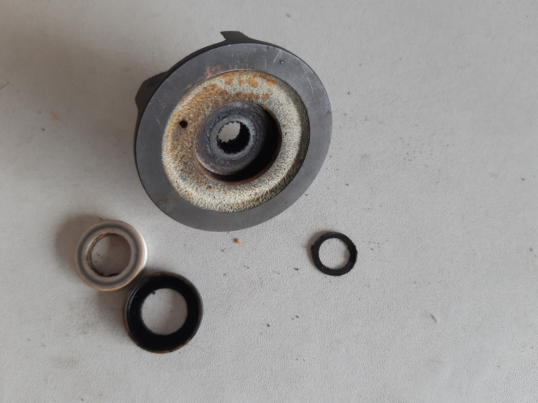

In de 650 waaier onder de keramische seal vond ik nog een niet ontdekt ringetje van 0.5 mm dikte tegen de waaierbodem gekleefd zitten. Hulde Frans!!
Dat zal net het verschil maken.
seal en ringetjes
