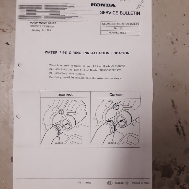

Nog geen mechanical-seal gemonteerd door hem te delen maar dat komt nog een keer. Nu volstaan met het monteren van alleen een nieuwe keramische ring. Dat lijkt goed dicht. Wie weet krijgt dit verhaal nog een vervolg.....
Wat mij wel opviel in het mooie filmpje van Marco is dat hij de afdichtring op de uitwendige waterpijp op de verkeerde plaats monteert. Die moet niet tussen de ribbels maar voor de eerste ribbel zitten. Een veel gemaakte fout die afdichtproblemen kan geven en ook veel geeft.
Zie ook dit Honda Service Bulletin
ter verbetering van de info in het manual.
pijpje en  O-ring
Gr,
Jaap
#11 | Geplaatst: 17 dec. 2020 13:17
Dank je Jaap voor de aanvulling over de afdichting van de waterpijp! Ik denk dat het daar vaak mis gaat want de O-ring plaatsen tussen die twee verdikkingen lijkt logisch. Maar daar hoort het blijkbaar niet.
#12 | Geplaatst: 19 dec. 2020 10:11
Bedankt voor de foto van het Honda Service Bulletin. Ik wist dat niet! Ik deed dat ook altijd zo en had altijd al het gevoel dat de pijp zo ver in het huis zat dat hij niet lekker op die 2 voetjes op het blok aansloot. Nu snap ik waarom. Ik vraag me nu alleen wel af waar die tweede ribbel op de pijp nog voor dient.

Het goed in de voetjes vallen van het motorblok blijft altijd een beetje van zoeken en door de ring in te vetten komt hij makkelijker op zijn plek.
In het waterpompdeksel zit een borst waar de ring tegen aan moet komen. Hij komt dus tussen de eerste, buitenste ribbel van de pijp en de borst van het huis te zitten. Later is de O-ring vervangen door een getrapte afdichtring waarvan de lagere kant richting borst komt. Zie filmpje van Marco die deze getrapte ring ook gebruikt. Of de ring echt in binnenkant van de borst valt heb ik nooit bekeken. Dat doet echter niets af van de plaats op de pijp anders zou die getrapte vorm zinloos zijn. Dit service bulletin dateert nog uit de tijd dat het een O-ring was.
Waarom er twee ribbels op de pijp zitten is echt een raadsel want er blijft ook nog eens niets van zichtbaar. Nou ja, haast niets!

Als we toch bezig zijn met dat pijpje, kan iemand ook nog uitleggen waarom je voor de kapjes over die pijp heel nadrukkelijk eerst de bovenste boutjes moet vastzetten, en dan pas de onderste ?
(aardigheidje : als je tussen de twee voetjes ook een o-ring (2e dus) steekt met wat vettigheid, dan blijft het daar binnen lekker schoon. hoef je het de volgende keer niet weer glad te maken voor montage en blijft de passing goed. En je hebt ook reserve bij de hand als je het even niet goed doet en de 1e sneuvelt - rara hoe weet ik dat 😄)

Dat is het natuurlijk Frans. Een plek voor een reservering. Slim bedacht van Honda R&D!.
Over die bevestigingsbeugeltjes heb ik nooit nagedacht en me ook nooit gehouden aan de instructie? want ik begin vanzelf altijd als eerste met de bovenste en draai die waarschijnlijk onbewust als eerste echt vast. Ik heb die instructie ook nooit gelezen.... en ik kan me ook niet voorstellen dat het belangrijk is. Heb nooit platte kanten aan die pijpjes gekregen of zo. Vroeger sleutelde ik meestal zonder eerst in het manual te kijken. Pas later ben ik wat wijzer geworden en bleek het toch verstandig om dat soms toch maar vooraf te doen.
