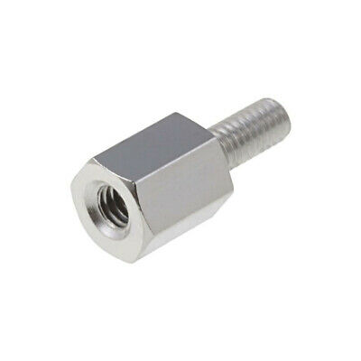

Er zijn voor de kuip opzet moeren, die verlengen de onderste tapeinden voor de bevestiging van de kuip. Ik denk dat ik nog wel een setje heb liggen. Of dat ook werkt met valbeugels is verschillend afhankelijk van de beugels. Zal ze vanavond gaan zoeken en dan een plaatje hier bij neerzetten.

ik het zelfde probleem gehad ,tabeind laten zitten het midden blok kan breken bij het los draaien.
deze heb ik gebruikt wel opletten dat je de goede schroefdaad pakt.
en je kan hem inkorten.
de valbeugel kan je oplossen.

Ja, die bedoel ik, zo'n setje heb ik nog liggen, M10 fijn aan de holle zijde, M8 aan de andere kant.
@prosper : stuur even een PM als je ze hebben wilt

Qua kuip monteren heb ik al flink wat geprobeert , zoals verschillende verlengers die niet passen. Het onderste schroefdraad blijkt anders te zijn dan de bovenste twee.

Wow, dankjewel. Ik vind net de verlengers op de mat, die je gebracht hebt. Ik ga ze straks monteren samen met Klaas, met als logische volgende stap de beugels erop, gevolgd door de kuip.

Jammer genoeg passen ze niet. Er zit dus raar schroefdraad in het blok gedraaid, waar niets op past. Bedankt voor de hulp, ik kan de verlengers retour doen.

Hou die moeren maar even, ik heb ze nu niet nodig, geef ze bij een passende gelegenheid maar terug. Klaas weet de weg naar Zeddam ook al . Kan je op de tapeinden geen M8 snijden en dan gewoon M8 verlengmoeren gebruiken?

Yep, moet er ander schroefdraad op snijden. Dat is een goede optie .Geheel niet aan gedacht. Mijn dank.
