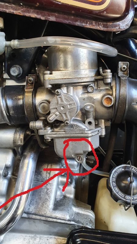

Op de foto zie je het aftapschroefje van de linker carburateur. Het aftapschroefje van de rechter carb zit ook aan de linkerkant van de rechter carb. Die is bereikbaar met een lange schroevendraaier zoals JiMi al zei.

Oke, toch weer even dubbelchecken zijn het de schroeven afgebeeld op de foto's?
Ze zien er erg roestig uit.

Heb 1 schroefje losgekregen en de benzine er uit laten lopen, de ander krijg ik niet los. Durf het ook niet te forceren gezien jullie waarschuwingen.
