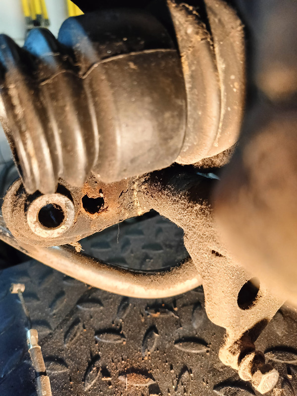

Ben van plan komend jaar weer een nieuwe CX onder handen te nemen.
Al jaren (meer dan 20) staat er een redelijk compleet 1978 frame (blauwe plaat) in de hoek van de garage.
Ooit eens overgenomen van iemand die zijn project zag stranden.
Wel een mooie uitdaging want hij had het blok al wel helemaal gereviseerd.
Dus vandaag het frame uit zijn hoek gehaald en op de hefbrug gezet.
Op het eerste oog ziet alles er nog redelijk uit maar rechts op de lug van het achterframe wel veel roest.
En ja hoor aan de binnenkant van de onderste motorophanging rechts een mooi doorgeroest gat. De buitenkant lijkt nog helemaal gaaf!
Eerste reactie: daar begin ik dus niet meer aan. Jammer maar waar weer een vroeg CX frame naar de oud ijzer boer.
Of is er toch nog een veilige redding mogelijk? Verrotte stuk er uit snijden en nieuw er in lassen.
Hangt er natuurlijk ook vanaf hoe ver de roest daar (en ook elders) al is gevorderd. Het houdt op gegeven moment toch op!
Voor de rest lijkt het nog redelijk; achterbrug is goed en ook de ophangoren voor de uitlaat.
Wie denkt er even mee?

Ik heb nog en goed frame staan samen met een blauwe cx met kenteken
Schrijver erikcx
#3 | Geplaatst: 30 dec. 2024 18:15
... Ook ik heb nog een frame met kenteken staan, eventueel met meer onderdelen......
Het lassen van dit probleem lijk mij een moeilijke klus, ik zou het niet snel zelf doen, laten doen zou maar zo een onprettig prijskaartje aan kunnen hangen....
Schrijver Hans
#4 | Geplaatst: 30 dec. 2024 18:37
Zal eerst eens volgende week het rotte stuk er uit snijden. Denk dat te doen met de plasmasnijder. Valt het daarbinnen mee en zijn de overige ophangpunten van het frame nog solide, dan overweeg ik er een stukje in te zetten. Kan zelf redelijk lassen en heb ook zelf de apparatuur daarvoor (elektrisch en MIG). De randen van het ophangoor zijn daarvoor meer dan stevig genoeg.
Dus: wordt vervolgd.

Hans:
Ik zou het ook proberen, maar dan met een 1 mm slijpschijf, zodat je het goede deel weer kunt hergebruiken.
Heel spannend lijkt het niet?
2019 Moto Guzzi V85TT
"Per aspera ad astra"
Schrijver Hans
#6 | Geplaatst: 30 dec. 2024 18:48 | Aangepast door: Hans
Als ik ga slijpen met een haakse slijper dan lukt dat niet omdat de ruimte te beperkt is. Je raakt onbedoeld dan ook andere delen. Vandaar mijn idee met de plasmasnijder.

Vandaag eens verder met het frame. Had nog een totaal verzaagd frame staan van waaruit ik het in te lassen stuk kon halen. Dat was bepaald niet de grootste klus. Dat was wel het lassen; het is redelijk gelukt, maar dus niet perfect en voor mij ook niet betrouwbaar genoeg.
Bij nadere inspectie van het frame kwam nog meer roest tevoorschijn. De andere zijde van de ophangbeugel is ook door net als het linker ophangoor voor de uitlaat / voetsteun duo passagier. Ongelooflijk hoeveel troep (zand en losse roest) dan te voorschijn komt. Ligt puur aan de constructie; zand kan er via de frame buizen gemakkelijk in en dus ook (regen) water, maar het gaatje onderin is zo klein dat het door verstopping er niet meer uit kan, dus gaat het vrolijk roesten 👺.
Daarom besloten de klus (het redden van een 1978 CX frame) uit te besteden aan een professionele lasser. Die kan dan gelijk het door mij ingelaste stuk doorlassen. Zelf kan ik wel de benodigde passtukken maken/aanleveren.
Nu nog een goede lasser vinden (dus geen 'bakker') 🤔.
Wordt vervolgd 👌.

Heb inmiddels een ander frame van zolder gehaald.
Want het winterproject moet toch doorgang vinden en op het vinden van een lasser moet ook niet te veel druk komen staan.
Aan dat frame is vrijwel geen roest te ontdekken en alle ophangpunten zijn gelukkig nog gewoon solide.
Dus dat kan komende week met alle andere onderdelen mooi naar de poedercoater.
Het blok voor dit frame heb ik al schoongemaakt en van een nieuwe laklaag voorzien.
Als een frame nog te redden is, dat wil zeggen geen doorgeroeste onderdelen heeft, dan is het aan te bevelen om de afwateringsgaatjes onder bij de achterste motorophanging en van de ophangoren voor de uitlaat met behulp van een boortje vrij te maken.
Dat betekent een 5 mm boortje voor de motorophanging en een 3 mm boortje voor de ophangoren de afwateringsgaatjes even doorboren.
Daarna kun je het inwendige met perslucht doorblazen. Bij het hierboven genoemde frame kwam er in een stofwolk (= zand) een hoop rotzooi uit.
Dat betekent in ieder geval dat het daar van binnen droog is, dus geen vocht bevat. Maar goed, dat frame lag ook al weer meer dan 20 jaar op zolder.
Als het terug is van de poedercoater kit ik de openingen op de framebuizen af. Dat voorkomt dat er van bovenaf troep in komt en vooral dat er water in kan lopen
Uiteraard blijft de onderzijde open om eventuele condens te laten weglopen. Te overwegen is om voor de opbouw van het frame de binnenzijde nog met tectyl te behandelen of met olie te spoelen zodat eventueel aanwezige/beginnende roest wordt gestabiliseerd en nieuwe roest veel minder kans krijgt.
Na het genoemde kitten het frame op zijn kop zetten en tectyl / olie in laten lopen, schudden en het frame weer omdraaien zodat overtollig spul kan weglopen.
