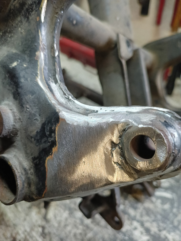

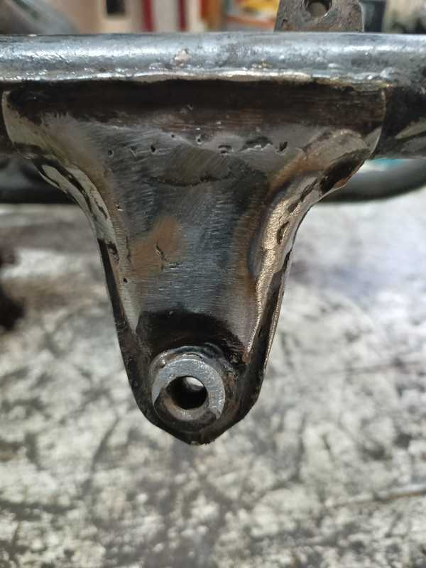

Vandaag het gelaste frame teruggekregen.
Ondanks het passtuk van de onderste motorophanging heeft het lassen veel tijd gekost.
Door de roest binnen het frame was het materiaal vrij dun geworden waardoor het lassen lastig was (en er dus steeds meer materiaal uitgeslepen moest worden). Maar goed het resultaat is zeer acceptabel. Als het frame terug is van de poedercoaten zal ik het binnenste goed tegen verdere roest beschermen. Ben blij dat dit frame gered is van de sloop 👍.

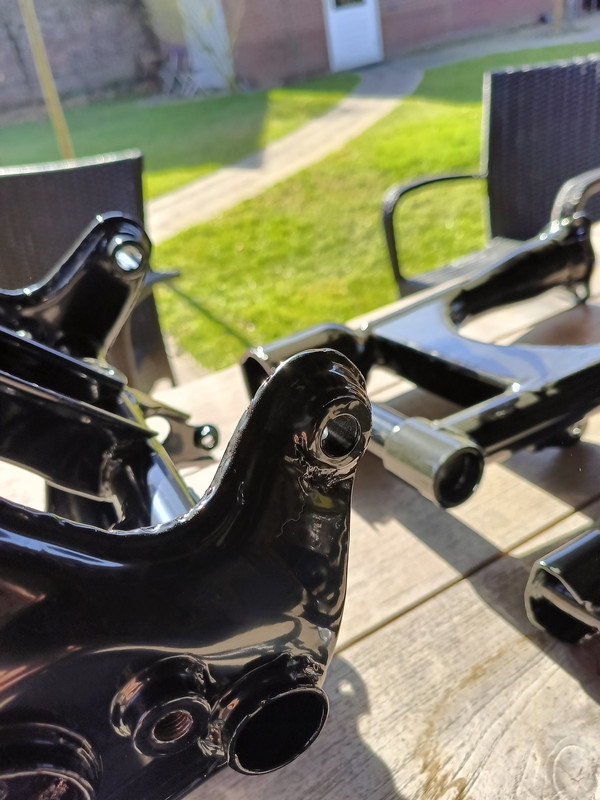

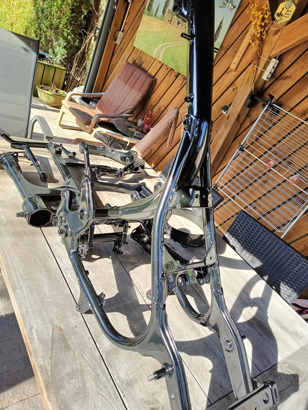

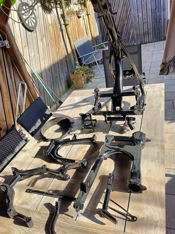

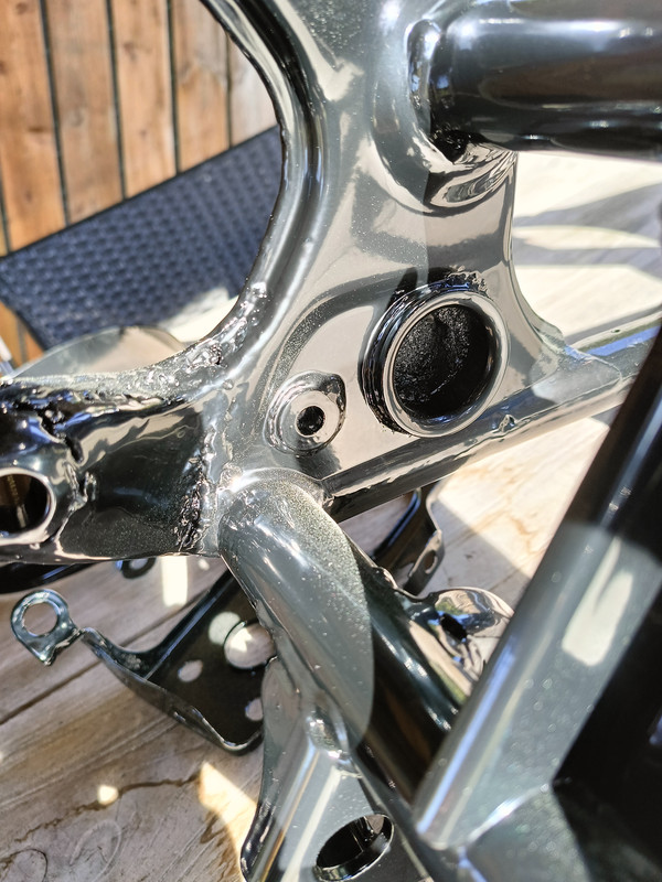

#24 | Geplaatst: 5 maart 2025 12:02 | Aangepast door: Hans
Vanmorgen het frame en de (8!) aanbouwdelen weer opgehaald bij de poedercoater. En ook een verroest waterpijpje laat ik standaard meecoaten. Enerzijds krijg je dat met poetsen nooit meer mooi en anderzijds staat zo'n zwart gecoat pijpje best mooi op het blok. Het is wel zaak om de aansluiting op de waterpomp weer vrij te maken van de coating want anders krijg je de 0-ring er niet goed op en gaat/blijft het lekken.
De coater heeft weer mooi werk geleverd voor nog steeds € 150,-- 😄.
Na het frame plaatje weer te hebben gemonteerd en het vrijgelaten framenummer met blanke lak te hebben beschermd is alles weer op de garage zolder beland in afwachting van toekomstige wederopbouw 🤔.
Een ander frame met hetzelfde euvel - doorroestingen in een van de onderste motorophangsteunen - ligt nog bij de lasser. Gelukkig had ik nog 2 verzaagde frames waaruit ik de passtukken kan halen voor de reparatie. Zodra het frame terug is gaat het met alle aanbouwdelen weer naar de poedercoater.
