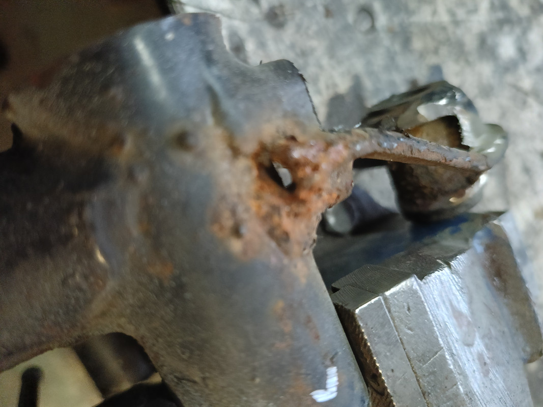

Let wel op roestvorming of zelfs het doorgeroest zijn van m.n. de binnenzijde van beide onderste ophangoren van het blok en die voor de uitlaatdemper/voetsteun duopassagier.
Bij een aantal van mijn frames kwam ik op die plekken zeer zorgelijke situaties tegen. En dat terwijl ze al wel zeker 20 jaar binnen op zolder stonden!
Controle dmv het flink steken met een schroevendraaier, want vaak zie je die (door)roest in eerste instantie op het oog niet.
Het valt te repareren / lassen, maar zelf ben ik nog steeds op zoek naar een goede lasser.
Ik denk dat zeker de helft van de CX frames hier in meer of mindere mate last van heeft.
En hieronder de oorzaak van al die toestanden; het waterafvoer gaatje is klein en zit ook nog eens verstopt onder de motorophanging doorgang. Door de open constructie van het frame kan water, zand en andere rotzooi ongehinderd in het ophangoor komen. Als het teveel wordt gaat het afvoergaatje dichtzitten en kan het water/vocht niet meer weg. En ook al staat het frame dan binnen, het roesten gaat gewoon door!
