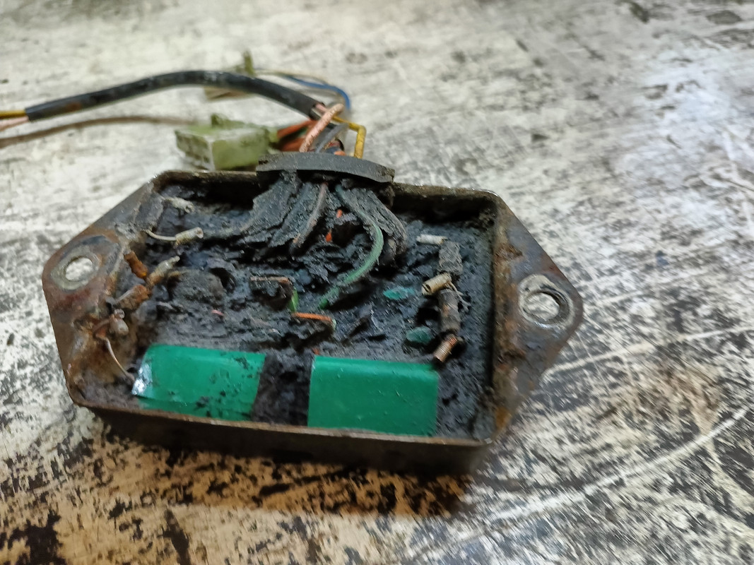

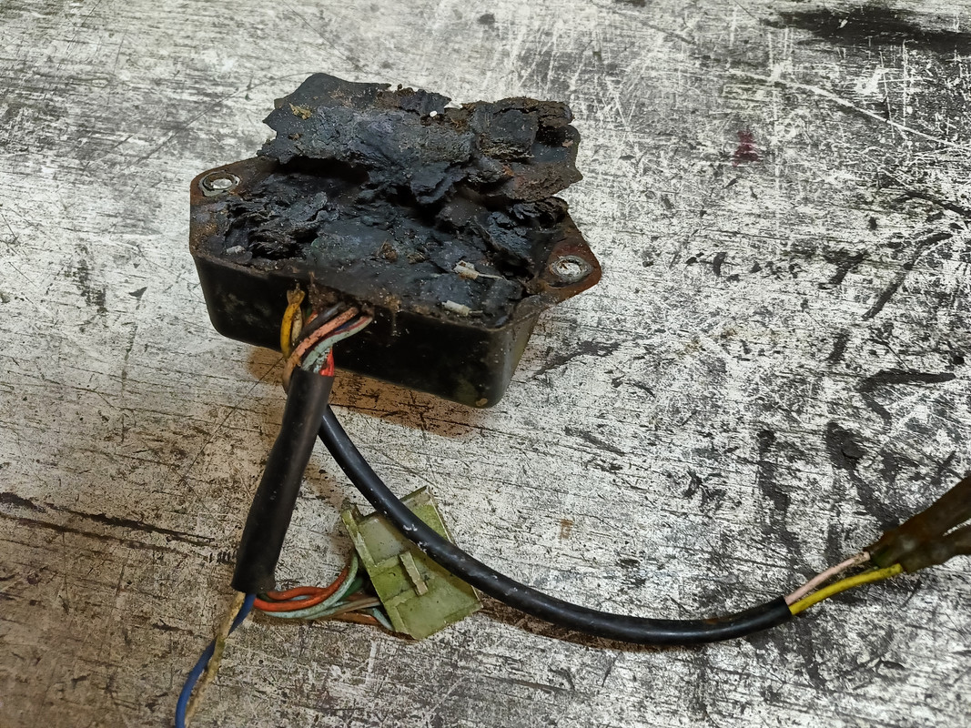

In al die jaren dat ik mij met de CX bezighoud ben ik dit nog nooit tegengekomen....... een volledig opgeblazen / ontplofte CDI ! Hoe krijg je het voor elkaar 🥴
De hars waarin de componenten zijn gegoten is helemaal vergaan en getransformeerd naar een soort rubber. Deze CDI komt van een rijwiel gedeelte dat ik voor een kratje Grolsch kon ophalen.
cdi
cdi
Wel een mooie gelegenheid om eens het binnenste te verkennen.
Een deel van het binnenste:

#2 | Geplaatst: 20 feb. 2025 16:44
Zo hé, die is goed "gaar". Hoe het kan weet ik ook niet. Kortsluiting? Maar klapt de zekering er dan niet eerder uit?

#4 | Geplaatst: 20 feb. 2025 23:47
MAST:
Nee, want de CDI is niet aan de 12 Volt gekoppeld, eigen voeding, geen zekering.

#6 | Geplaatst: 5 maart 2025 19:10
ik heb het wel eerder gezien.
Na een week liggen weken in benzine, en of ander soorten oplos middelen gaat het er zo uit zien als op foto. ( kan ook met sommige olie soorten zoals bijvoorbeeld castrol olie)
Dus, ja, ik heb er op die manier een x aantal schoon kunnen krijgen.
Dat was nog in de tijd dat ik overtuigd was dat ik een cdi unit na kon maken. En dat zou mij ook lukken, alleen de tijd die ik er in moest steken, en de onderdelen die men nodig had, was uit eindelijk de reden om het niet te doen. Ben totaal overgestapt op ander cdi unit.
