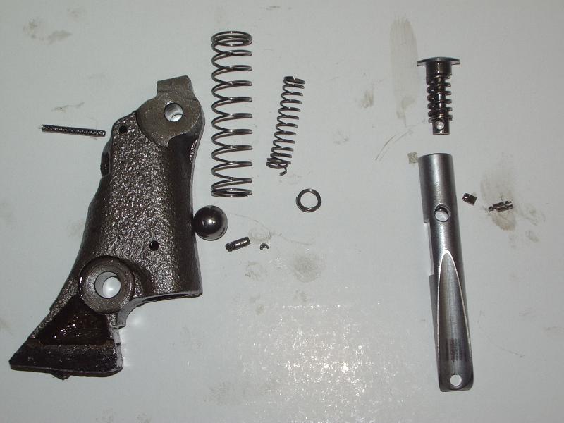

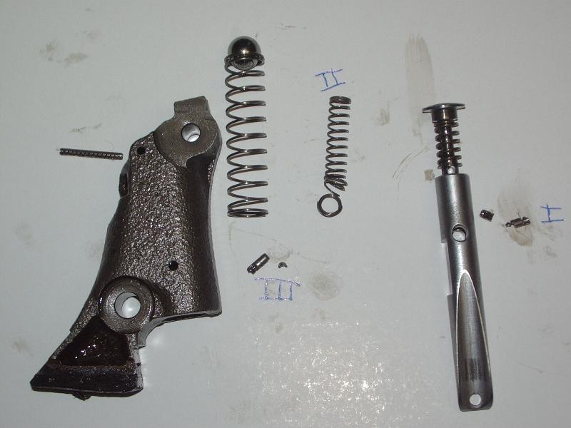

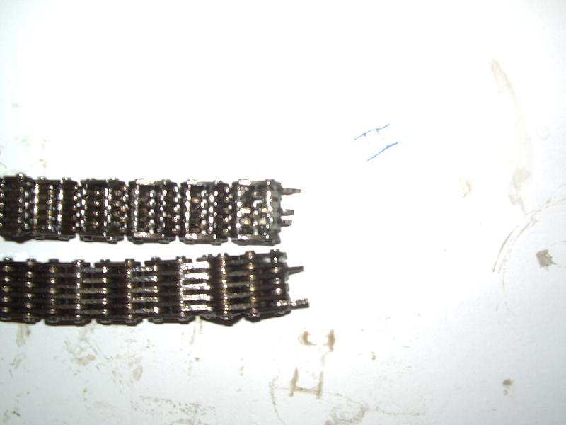

Niet dus, na 2 weken rijden ik langs Ouwe Jan om één en ander af te stellen en na te kijken, waaronder de kleppen. Liep als een zonnetje alleen zat een rare tik in het blok, Ouwe Jan vertelde mij dat de Distributieketting lang een schroef liep.
Wat gebeurde:
Ik dinsdag examen doen in Utrecht lekker op de motor heerlijk tussen de files door niets aan de hand. Op de terugweg getankt bij afslag Volendam en toen gebeurde het, ik wil de weg weer op rijden ik hoor een tik en alles was uit.
Wegenwacht gebeld daar kon ik dus op de sleepwagen wachten om me thuis te brengen. Ouwe Jan gebeld die hoorde door de telefoon al aan het geluid van de startmotor dat de compressie weg was, kleppendeksel op zijn verzoek geopend en hij had gelijk geen beweging in de kleppen te zien.
De volgende dag samen met Ouwe Jan het blok eruit gehaald, wat je dan leert, een betere leerschool is er niet, hij vertelde echt alles.

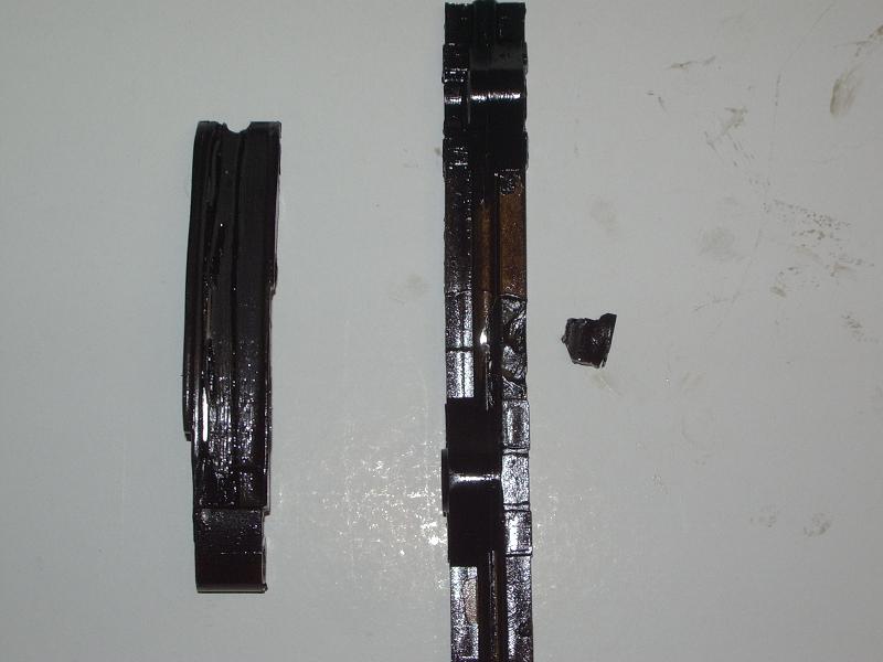

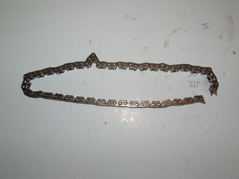

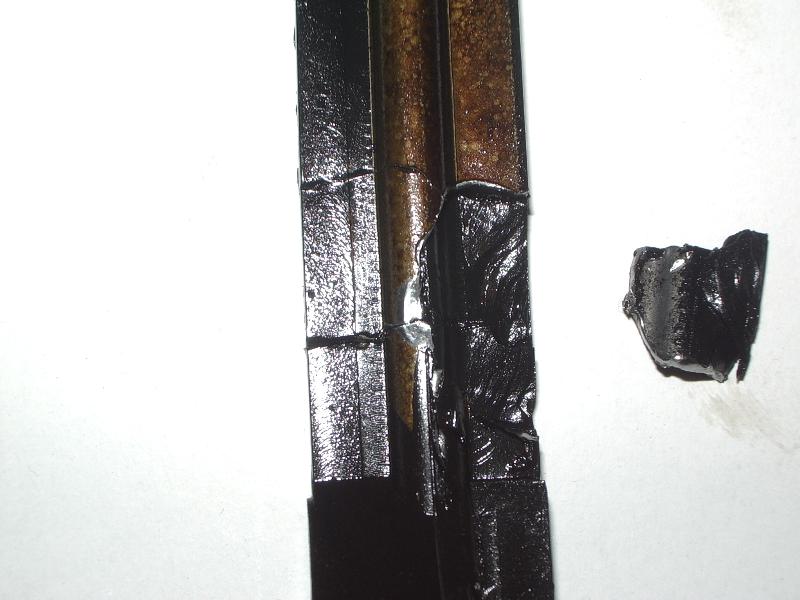

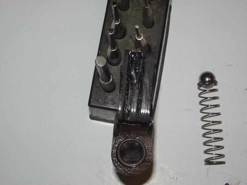

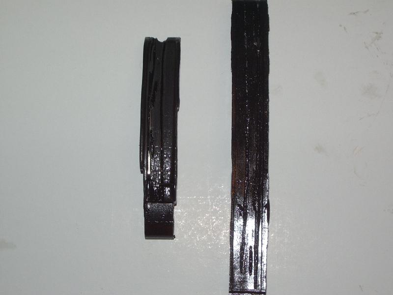

Toen het blok open ging werd het meteen duidelijk, ketting gebroken, spanners weggesleten en metalen deeltjes in de motor, voor een leek een ramp maar Ouwe Jan haalde zijn schouders op en zei "kan beuren".

Hier zijn de foto's:
