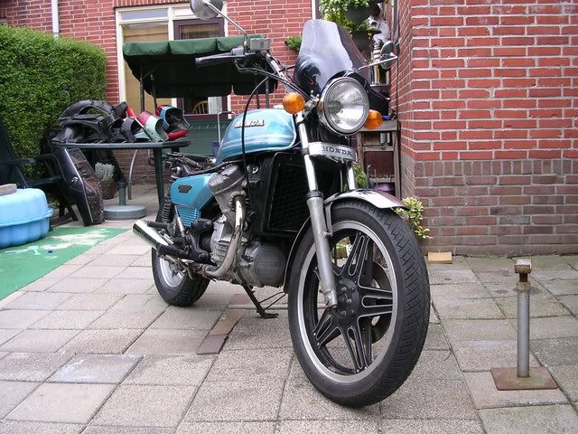

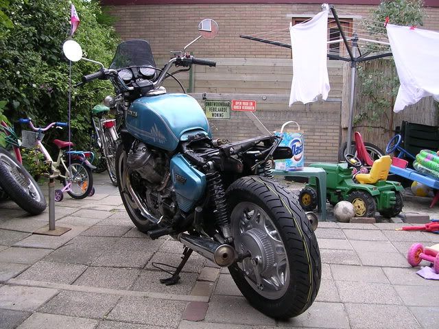

Zit er een nieuwe band op mijn opgeknapte velg, is de motor gedeeltelijk gedemonteerd(de rest volgt nog) voor het begin van een cosmetische opknapbeurt.

Het is vakantie, vandaar de overweldigende reacties. (denk ik.) Ziet er wel stoer uit met die gechopte kont. Heb je bewust een choppervoorkant op een A gezet? En ook nog een enkele schijf, dat is een Amerikaanse uitvoering.

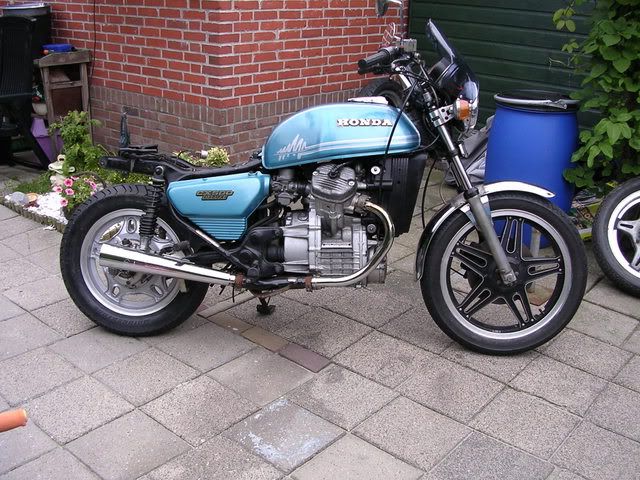

Nee niks gechopped hoor, gewoon de achterkant er af gehaald(mede omdat het spatbord in de weg zat met de wielwissel). Ik zat er zowat aan te denken om er weer een ratbike van te maken, net zoals mijn eerdere GSX1100, maar deze wil ik graag zo 'behouden'(misschien dat er dit weekend een CX(staat nu in Culemborg) bij komt, maar dat staat op een laag pitje))
Dit is trouwens een Deluxe-uitvoering, en Wouter heb ik al een zoektocht bespaard doordat hij deze kapjes mag overnemen :-)
Ondertussen het frame wat bijgeschilderd met hammerite waar nodig(waren maar een paar plekjes).
De uitlaat ligt er ook af voor een goede poetsbeurt en de balanspot krijgt een nieuw fris kleurtje(misschien dat de bochten in de uitlaat-tape gaan, maar weet nog niet zeker of dit door gaat). De onderkant van het zadel wordt ook aangepakt met een kwast.
Cardan krijgt een fris zwart kleurtje, en zo langzaam aan naar voren werken.
Wil op den duur toch overstappen naar een dubbele remschijf voor.
Het voorwiel wordt ook nog onderhanden genomen zodat het dezelfde kleur krijgt als het achterwiel. Tegen die tijd zal er wel een nieuwe voorband op gaan.
Het grote werk(plamuren, spuiten en wat aanpassingen) gebeuren naar verwachting na September(na de dierenvoertoer van 7 September).
Genoeg te doen dus :-)

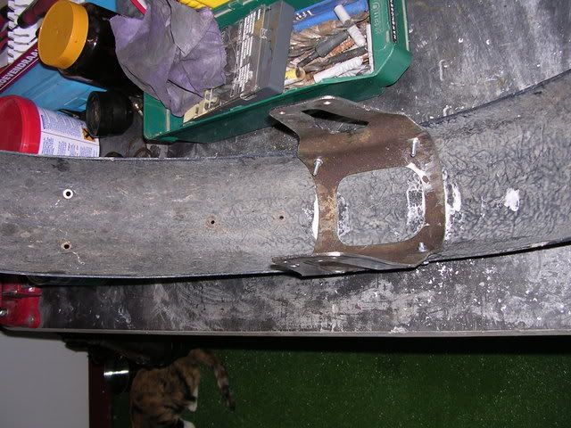

Dit weekend de boutjes/moeren/schroefjes van de losgehaalde onderdelen vervangen zover nodig door gave exemplaren(ik heb een hekel aan misbruikte schroefjes e.d., die dan weer gewoon teruggezet worden),
Rem-pendaal, achterrek en de schakelpook in zoverre opgeknapt, verder wat met hammerite in de weer geweest.

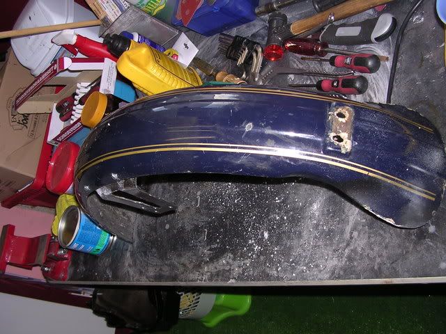

Voorspatbordje zit provisorisch vast met wat lijm en ductape(waarschijnlijk dit of bordeaux wordt de kleur van de motor...ben er nog niet in uit).

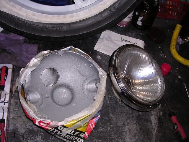

Vandaag o.a. een ander breder (5cm en iets naar je toelopend) stuurtje er op gezet, hoofdzekeringkapje van verf ontdaan en gepolijst. Helaas moeten stoppen omdat mijn DREMEL attributen op waren

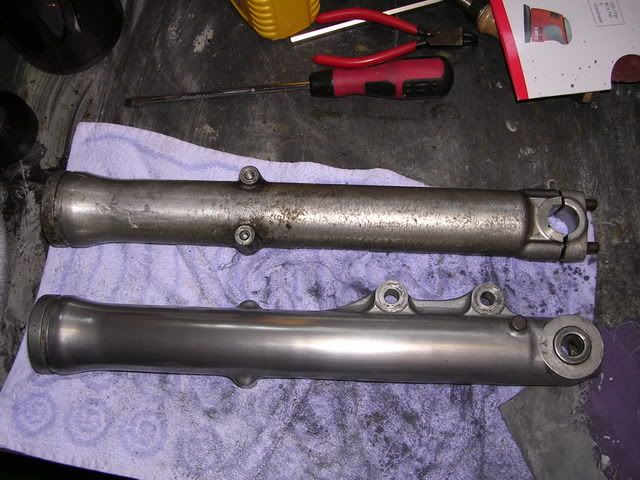

Zit even te twijfelen of ik de huidige voorpoten(met luchtafstelling) er op laat zitten, of de al in mijn bezit zijnde stuggere voorpoten er onder zet.
iemand een tip voor me?

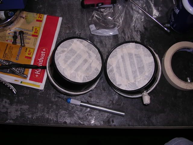

Verder worden ook de klokkies onder handen genomen.
Ik plaats, voor de oldlook alleen de km-teller en de toerenteller terug.

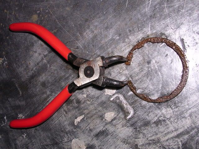

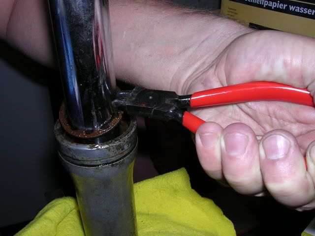

Verder ben ik een beetje aan het rommelen geweest met de op luchtdrukwerkende voorpoten.
Iig om de keerringen doe loeivast zaten, te vervangen.
Helaas door stommiteit is dit bij beide poten niet gelukt.
(1) was ik vergeten de opvulring eerst te plaatsen.
(2) was ik gewoon lomp aan d egang gegaan.
Dus nieuwe keerringen bestellen. Gelukkig is dat de duurte niet.
Bij de 'originele' vorkpoten heb ik 1 dop er afgehaald, en hoewel ik het tegen hield, is er toch een ring tussenuit geglipt, dus die moet ik er nog bij halen.
Wat een kracht staat er op deze verstevigde poten. Lukt me niet echt om de dop er terug op te krijgen dus even wat meer spinazie eten

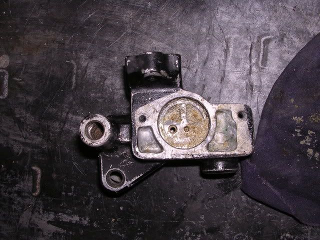

De 4kante rempot wordt ook vervangen door eentje die rond is.
Wil deze nog wel reviseren.
