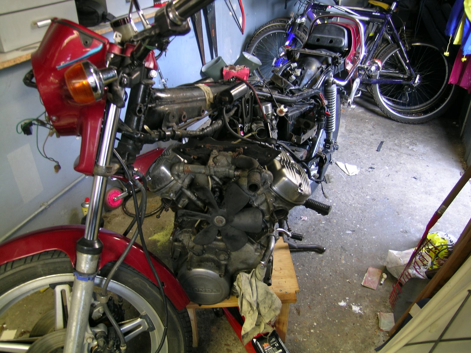

Loopt mijn 2e CX weer!. Vorig jaar november gekocht als niet lopende motor. In de winter en het voorjaar ben ik bezig geweest om hem weer tot leven te wekken. Nieuwe stator, nieuwe distributieketting, nieuwe spanners, nieuwe waterpompkeerring, nieuwe O ringen en oliekeerringen. Met deze nieuwe onderdelen liep de motor weer, maar niet goed. Lang gezocht, carburateurs bleken schade te hebben. Andere carburateurs erop (dank aan Floris) en nog niet goed lopen. Bleek, heel stom, 1 bougie beschadigd te zijn. En nu loopt de motor prachtig. Starten en lopen! De voorvork keerringen zijn vervangen, de voorvorkpoten gepolijst, net als de kleppendeksels en het zekeringen- afdekplaatje. Remmen gangbaar gemaakt en de olie vervangen. Startmotor gerepareerd, dashboard verlichting gerepareerd en een ander spatbord erop. Vorige week een testrit gemaakt, ging prima!
Foto's kan je HIER vinden.
CX500 na het opknappen
tijdens de reparatie
(ps; de motor is te koop)
