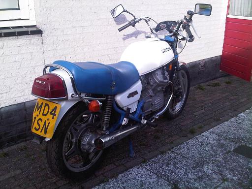

Hierbij 2 foto's van mijn CX. Het lijken mij niet de originele kleuren, na speuren op internet ben ik geen wit-blauwe CX'en tegengekomen.
Frame en Buddy zijn blauw.

Schrijver Arcath
#15 | Geplaatst: 29 maart 2010 12:28
Gaan de turnouts rechtsreeks op bochten of via balanspot?
ben benieuwd naar het resultaat!
Mooie fiets trouwens zo blauw/wit!
niet orgineel orgineel.. maar wel Orgineel!
