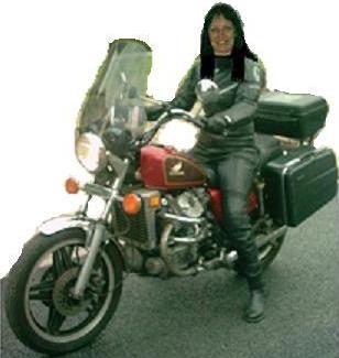

hallo skip,
jij ook hier? haha.. das toevallig he. leuke foto maar heb je de hond in de topkoffer gepropt
groetjes werner (ook hier)
