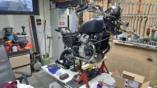

Vandaag weer even voorzichtig met de cx bezig geweest.
De toerenteller had nogal wat herrie tijdens de proefrit, kabel losgehaald en gereinigd en gesmeerd, en de toerenteller idem.
Verder het koelsysteem gespoeld, was verassend schoon
Ook de bos bedrading in de Koplamp wat netter gemaakt.
Voorwiel is eruit, de aandrijving en kabel voor de km teller schoongemaakt en gesmeerd.
Verder het voorspatbord erafgehaald, deze is ook matzwart gespoten, dus schoongemaakt, geschuurd, in de primer gezet en weer waterproof geschuurd.
Ik hoop morgen het voorspatbord een (proef) kleurtje te geven, en het voorwiel eens goed schoonmaken en inspecteren. Vrees dat deze ook gespoten moet worden om hem weer wat netter te krijgen.

De haakse ventielen zijn binnen, ziet er uit als goede kwaliteit 👍 in de tussentijd heb ik het voorwiel maar opgeknapt en voorzien van een zijdeglans zwarte lak laag.
Het voorspatbord was helaas niet zo mooi, roestig en matzwart. Deze weer helemaal netjes gemaakt en in een BMW "ascot grau" gespoten. Geheel in de juiste tijdsperiode, BMW gebruikte deze kleur van 1979 tot 1981.
De voorvork is er inmiddels ook uit, en schoon, hier zullen nieuwe Keerringen en stofkappen gemonteerd moeten worden
Ik ben nu nog 'op zoek' naar een nette oplossing voor de leleijke koplamporen.

Vandaag weer even druk gemaakt. De voorvork is klaar, en zit er weer in.
Ook het wiel is voorzien van vers rubber en gebalanceerd, het wiel, de voor remmen, spatbord en nieuwe koplamporen zijn gemonteerd. De achterbrug is eruit, netjes gemaakt en gespoten.
Met het monteren van het voorspatbord is deze een klein beetje beschadigd is ook wel een strakke passing hoor.
Het achterspatbord en achterlicht zijn eraf, en deze zullen, net als het voorspatbord, ook in ascotgrau gespoten worden.
Tank en zijkappen zullen in de toekomst british racing green met ascotgrau gespoten worden.

Op het motorforum staan er wel een paar
Dan kan je daarnaar toe "linken". Of laat weten hoe je daar (op het motorforum) heet, dan kijk ik of ik foto's voor je kan plaatsen.
Update: gevonden dat je daar de nickname "Rangie" hebt. Via een omweg heb ik een foto van je gelinkt in het topic hierboven.
