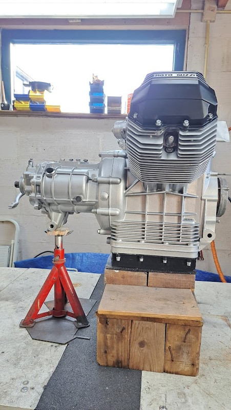

#28 | Geplaatst: 14 nov. 2023 18:01
Gisteravond het blok ingespoten met reinigings thinner, en vanmorgen nog eens.
Daarna goed afgeborsteld en afgespoten met de tuinslang.
Verrassend goed resultaat! Ziet er mooi schoon uit, en nu dus ook zo goed als mogelijk ontvet.
Ik laat het blok nu eerst goed drogen, dan de hoekjes en gaatjes borstelen met de dremel en ontvetten met remmenreiniger.
Daarna de infrarood terras heater in de schuur een middagje op standje max om het geheel wat op te warmen alvorens te spuiten
2019 Moto Guzzi V85TT
"Per aspera ad astra"
Schrijver Ron
#29 | Geplaatst: 16 nov. 2023 14:28
Blokje ziet er weer netjes uit!
blok guzzi
https://photos.app.goo.gl/TRrZ4zmFsC98Vvob7
