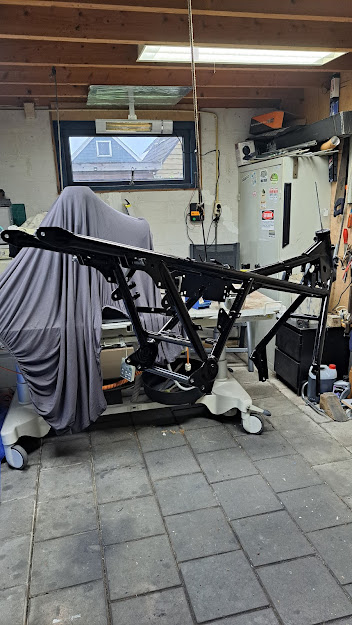

Het frame is nu ook klaar. Eerst flink geschuurd en in de primer gezet, daarna met waterproof geschuurd en 2x in het zwart gespoten.
Frame
KLik

Wat een werk maar goed resultaat zo te zien. Waarom heb je het frame niet laten poedercoaten (= stalen - primeren - poedercoat)?
Dat is heel simpel, daar heb ik het geld niet voor. Wat ik wel heb is tijd

Ja dat is ook bij mij vaak het probleen; hoe meer vrije tijd (pensionado) ik heb hoe duurder het leven wordt,
Maar bij mij vlak in de buurt zit een groot poedercoat bedrijf die ook voor hobbyisten dingen willen doen.
Normaal gaat het bij hen om grote industriele opdrachten, maar ze accepteren ook klein spul voor tussendoor.
Er liggen dan in de hal her en der motor- en autoonderdelen
Meestal duurt het dan een week voordat het klaar is (maar heb ook wel eens 3 weken moeten wachten).
En dan gaat het ook niet om hoeveel onderdelen je van een motorfiets brengt, maar het moet (ivm het stralen) wel vet- en olievrij zijn.
Bij mijn CXen zijn dat dan: frame, voorste motorophangbeugel, hoofd- en zijstandaard, achterbrug, stang tussen achterrem en frame, steun luchtfilter en de koelingsring tussen radiator en motorblok (8 onderdelen dus).
Ook de kleur kun je zelf aangeven (ik ga altijd voor 70% glimmend zwart)
Ze leveren heel goed werk; stralen-primeren-lakken.
Een dat al jaren voor € 150,--
Als ik het zelf zou moeten doen met schuurpapier, primer en lak dan denk ik niet dat het resultaat hetzelfde zou zijn.
Allereerst krijg je zonder stralen echt niet alle roest weg (en een CX wil op bepaalde onderdelen roesten als de neten is mijn eigen ervaring) en de kosten van schuurpapier/staalborstels etc en een paar bussen primer en goede aflak zijn ook niet laag.
Het is hetzelfde als bij een huis; de fundering moet goed zijn! En dan vind ik die € 150,-- bij dit bedrijf èrg goed besteed.

Begrijp me niet verkeerd Hans, maar €150,- is voor mij nog steeds een berg geld. Ben geen pensionado, hoewel ik altijd zeg dat ik met de vut ben . Nee, door reuma ben ik afgekeurd voor werk, en m'n werkgever (en ik dus) was hiervoor niet voldoende verzekerd
Maar prima, daar zit ik niet echt mee, kwestie van aanpassen. Frame en achterbrug zijn nu klaar voor ±€35 - €40,-

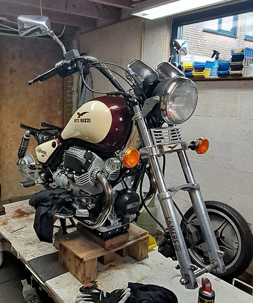

#41 | Geplaatst: 10 dec. 2023 09:43
De voorkant van de cali is weer bijna compleet. De zwarte plastic delen bij de pedalen, de startmotor en op het frame zijn zijn vervangen door Chroom delen.
Best tevreden

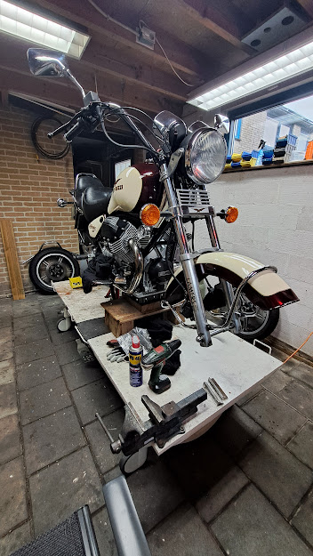

#43 | Geplaatst: 11 dec. 2023 15:47
Het gaat langzaam maar gestaag verder, het is weer herkenbaar.
Moto Guzzi opbouw
Moto Guzzi in opbouw

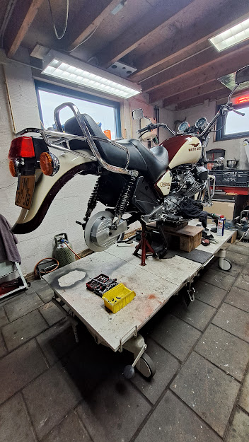

#44 | Geplaatst: 12 dec. 2023 13:18
Weer een stapje verder gekomen vanmorgen.
De wielen moeten nog even wachten, eerst centjes opzij leggen voor een set Nieuwe banden
Guzzi stap verder Guzzi achterkant
