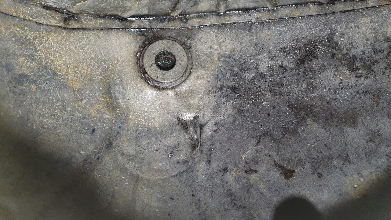

Foto van de beste tank van binnen:
https://photos.app.goo.gl/6wXazPCitBnFBqSZ7

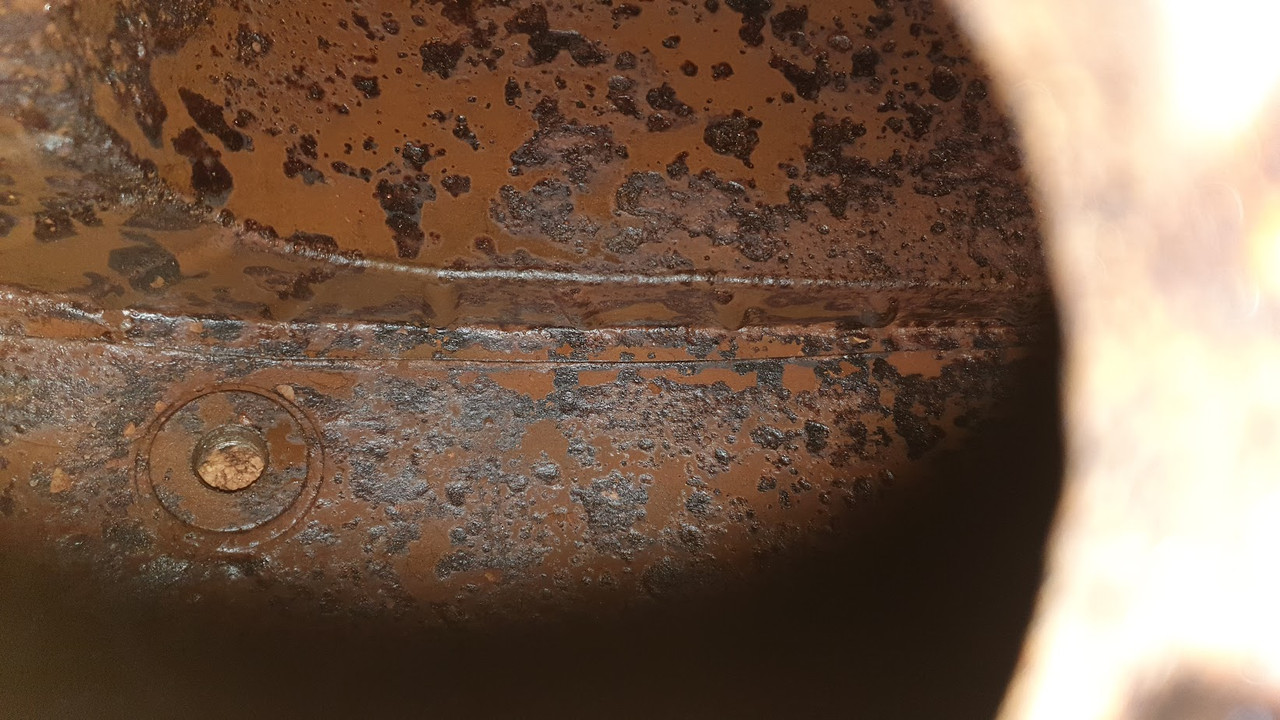

Schrijver Ron
#30 | Geplaatst: 15 dec. 2024 13:00
De beste tank kwa roestvorming heeft een paar deuken, de 'slechte' tank is deukvrij, maar heeft idd veel roest inwendig en matige lak.
De lak is nog wel te polijsten denk ik, en de roest ga ik idd aanpakken op de manier welke Sieds me heeft aanbevolen, zoals hierboven vermeld.
