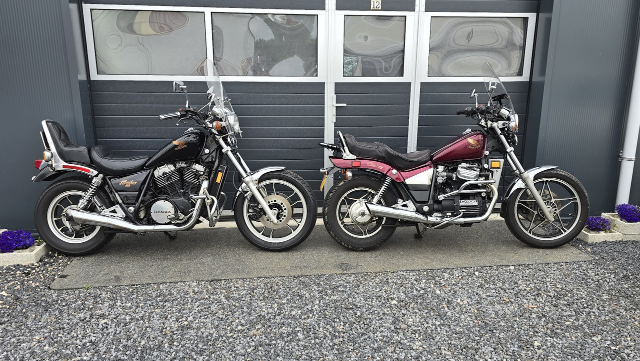

#31 | Geplaatst: 15 dec. 2024 13:33 | Aangepast door: sieds
CX650C en VT750C '83
CX en VT
grote gelijkenis, 2x een Shadow,
