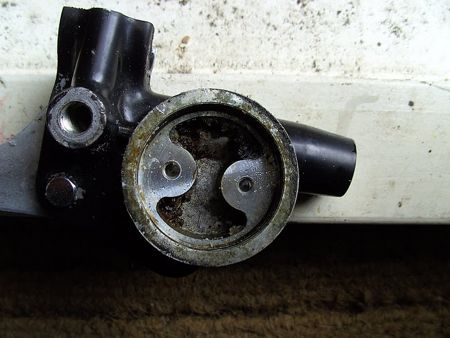

op bijgaande foto kan je zien hoe het onder het remvloeistofreservoir uit kan zien. alle gaatjes verstopt!!
goed schoonmaken
goed schoonmaken
