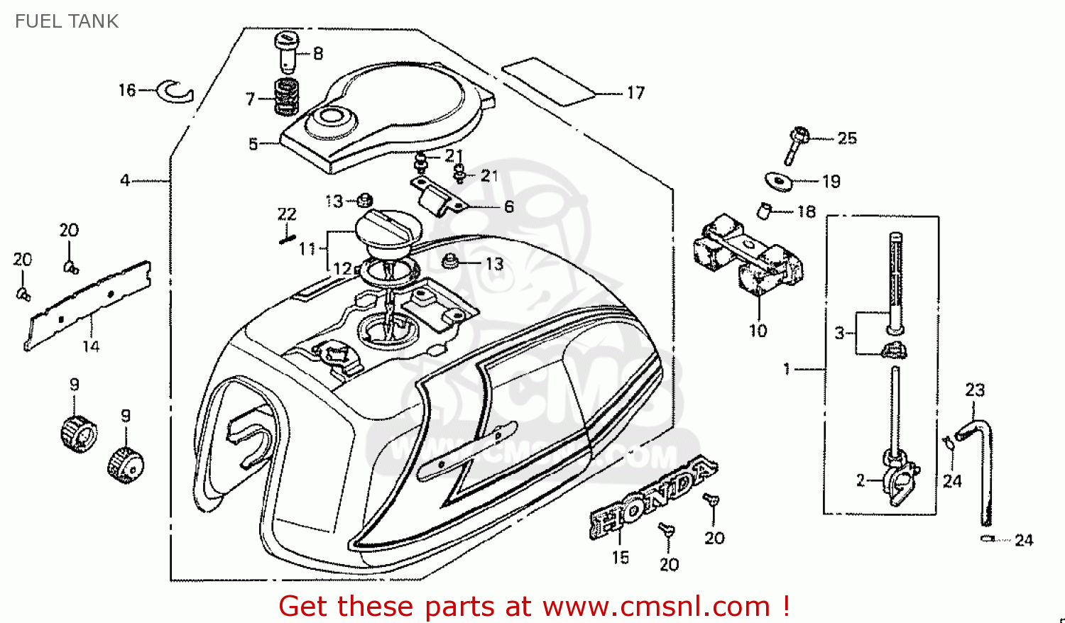

Ik wil een nieuw filter voor in de tank kopen (nummer 3 op de tekening), maar CMS vraagt er 26 Euro voor!!!
Zijn er ergens goedkopere alternatieven te vinden?

#4 | Geplaatst: 27 mei 2011 05:29
ha jimi
ik zie geen tekening, dus ook geen nr3. maar net zoals henk heb ik bij mijn ene cx een filter aan het slangetje wat uit de tank komt.
groetjes werner (en bij de andere cx geen filter en die rijd ook goed?)
#5 | Geplaatst: 27 mei 2011 10:16 | Aangepast door: theojansen
JiMi, peuter het oude filter eruit. Ze zitten soms best vast. Monteer de rest van de kraan met het kunststof pijpje(de reserve hoeveelheid benzine),knip het 'gaasgedeelte' van het filter. Verder in de slang naar de carb., een filtertje, die zijn veel beter dan het 'gaasje' in de tank.
