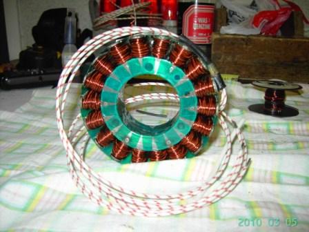

#4 | Geplaatst: 8 aug. 2011 20:36
Hier nog een foto

#8 | Geplaatst: 9 aug. 2011 12:06
Marco: de foto is van de dynamo van mijn CX500.
Die van de GL1000 is iets groter maar met de zelfde draad.
Teto: Je moet wel sterke handen hebben om eea strak te krijgen en idd engelengeduld.
Het wikkelen had ik hier op de site gevonden. En is goed te doen. De pakking koste meer dan het fixen van de dynamo
#9 | Geplaatst: 9 aug. 2011 13:38
Let op, de foto die ik zie is geen CX500 dynamo, maar een CX500C CX500E of GL500 dynamo.
Het is dus het G 8 type.

#11 | Geplaatst: 9 aug. 2011 14:39
Een pluim voor Marco het is idd een CX500C ('83)
En het koste wat moeite, lees 2x wikkelen, maar dan heb je ook wat.
Het principe van deze dynamo is zo mooi en simpel dat dit zelf wel te wikkelen is hoor.
Het lastige is om de isolatie van je draad niet te beschadigen.
