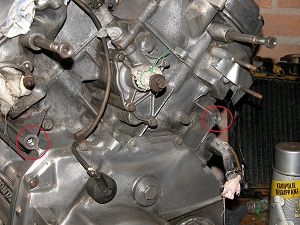

Beste Allen,
Wie kan mij helpen aan goede motor steun bouten?
het project kan weer in elkaar.
Frame is als nieuw terug van de coater!!
mvg
Toon
motor steun bouten
motor steun bouten

Hallo Toon,
daar horen geen bouten te komen, maar tapeinden. Misschien heb je die nog wel liggen?
groet, Frans

Beste Frans,
Zoals ik de cx heb gekocht zaten er twee bouten onder en twee tapeinden boven.
In een van de afgebeelde gaten zat een afgebroken "bout"/ "tapeind"die reeds is verwijderd.
Het komt er dus op neer dat er vier tapeinden in moeten komen?
kunt u mijn daaraan helpen?
mvg
Toon

Hallo Toon,
onder zitten er altijd (af fabriek) tapeinden in. Boven verschilt het, de CX500Z/A/B/C hebben altijd bouten boven in de cylinderkoppen (voor zover ik weet), GL types hebben daar een tapeind, E en T ook dacht ik.
Ik zal morgen even kijken of ik nog twee tapeinden voor onder heb liggen, hoor je nog per PB. De schroefdraad is wel in orde? Die tapeinden op de koppen die je hebt passen altijd. Je hebt wel 4 moeren M10x1.25 nodig dan (dat is fijne draad, bij de betere ijzerhandel te koop) en onderlegringen.
groet, Frans

Hallo Toon,
ik heb er 3 kunnen vinden, maar 2 ervan weggegooid omdat de schroefdraad beschadigd was, een aan die ene heb je niets. Nieuwe kan je misschien nog wel bij CMSNL of zo kopen, zal niet echt goedkoop zijn. Pas in ieder geval op dat de schroefdraad goed is, ze zijn vaak beschadigd door verkeerde moeren en ze zitten meestal knalvast in het motorblok.
Heeft iemand hier nog een paar tapeindjes voor deze motor?
Groet, Frans

#6 | Geplaatst: 24 sept. 2012 20:59
Ik kreeg van Erik het advies toen ik dezelfde draadeinden zocht om langen bouten M10 x1,25 te kopen ,en dan de kop er af te zagen er en dan gewone M10 op te snijden,werkt prima.Gr wim.

Voor het vastzetten van mijn polaris-kuip steunen heb ik twee bouten bij een Suzuki dealer gehaald.
Is ook M10x1,25. Was wel een ietsje te lang, maar dat is op te lossen.
Draadeind M10x1,25 is ook wel te vinden, maar niet te betalen!!!!!
( die er niet zo heel erg op let of het allemaal wel echt Honda is )

Ik heb nog wel een paar van die tapeindjes.

Beste Teto,
Bedankt voor de reactie.
Ik heb je een mail gestuurd.

Beste Teto,
Bedankt voor de goede service.
De tapeinden zijn binnen dus het blok kan dit weekend weer op zijn plek.
m.v.g.
Toon
