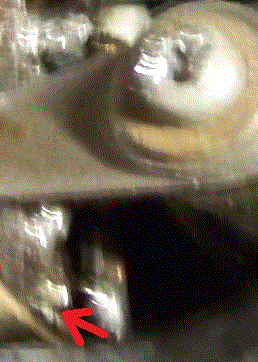

dit gesoldeerde draadje in de schakelaar v/h knipperlicht hangt los, thats is.

Een boutje 40 Watt zou voldoende moeten zijn, denk ik. En zoń kaartje met soldeerdraad is ook vrijwel overal te koop.
Ik denk niet dat je nog vet nodig hebt. Het vet is bedoelt om het soldeertin te laten 'vloeien' en zit in soldeerdraad vaak al in gegoten.
En als je er mee aan de gang gaat... eerst even proberen met twee stukjes draad aan elkaar solderen, om een beetje de slag te pakken te krijgen.
Niet te lang 'heet' stoken, als het tin eenmaal vloeibaar is dan vloeit het wel.
Niet teveel soldeer toevoegen. dan krijg je slechte lassen...
heb ik je bang gemaakt? Dat was niet de bedoeling. Het gaat wel, maar met overleg.
LET OP !!
Koper is te solderen, tin ook. Maar de zwart geworden koperdraadjes van de oude honda-bedrading kan NIET zomaar gesoldeerd worden. Schoonmaken, koperkleurig, en dan pas met de soldeerbout aan de slag.

Zelf doe ik zulke klussen met een 80W bout. Liever nog met een 100W maar die heb ik niet. Met 60 zou het ook nog wel lukken. Lager niet. Het punt is dat je warmte moet toevoegen waar het eigenlijk niet zo gunstig is (plastic en zo). De kunst is dan om de materialen zo snel en kort mogelijk te verhitten. Dus hoe heter de bout hoe korter de verhitting is.
De te solderen vlakken met een schuurpapiertje goed schuren is vaak al genoeg, vet is dan niet meer nodig.
Laat, voordat je de bout op de schakelaar met draad zet, wat soldeertin op de punt smelten. Vloeibaar tin op de soldeerplek geleid de warmte stukken beter.
Het is handig als je de electriciteitsdraad voorziet van soldeertin voordat je hem op de schakelaar vast soldeert.
Probeer het eerst eens uit met bijvoorbeeld een draad op een stukje koper vast te solderen. Even gevoel krijgen wat er gebeurt.
