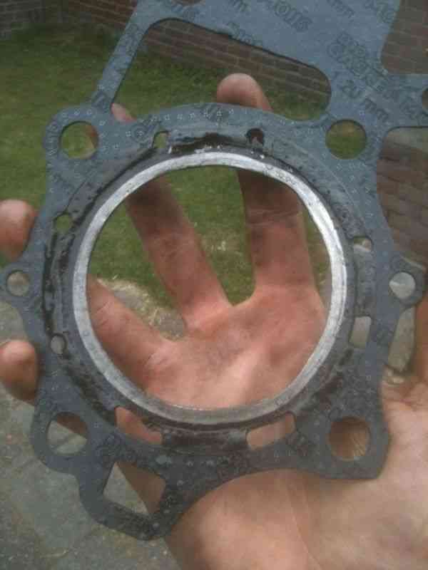

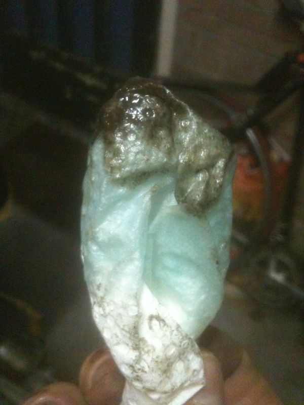

Van voordat er een nieuwe koppakking op zat:
Zie foto's: een keukenpapiertje in de radiator gaf een goede indicatie. Wat drijft zit op de punt en koelvloeistof trekt in het papier. De koppakking is duidelijk door. Ik weet niet waardoor dit komt maar ik gok slechte kwaliteit. Meningen of inzichten zijn welkom.
