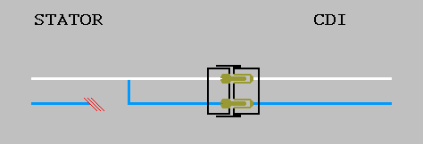

Wat je wel kunt proberen is de zogenaamde "White Wire Fix", zoals onder andere HIER beschreven
white-wire-fix
Dit is een nood oplossing, maar dan doet 'ie het weer boven de 4000 tmp, als het goed is ....
( Pen 9 was toch de blauwe draad ? )

@Hansv: top-tip! Neem aan dat de oplossing ook andersom werkt? Volgens mij is bij mij de witte keduk.
In ieders geval kan ik hier simpel mee controleren dat de stator zeker de boosdoener is voordat ik de ignitech bestel.

Update: even wat nagelezen en een 'blue wire fix' kan nadelig uitwerken omdat de spanning van de blauwe draad hoger is. Ik zal de multimeter er eerst eens op zetten voordat ik ga knippen

niettemin wil nog graag de cdi er uit halen en vervangen, gemeten spanning was erg laag op wit (65 volt of zo).white wire fix is iig voorbereid
