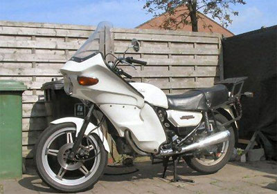

De Rickman Polaris (zie onder) is veel verkocht voor de CX en is ook regelmatig nog op Marktplaats te krijgen. Een betere kuip is er m.i. niet voor de CX te krijgen. Deze kuip, die waarschijnlijk een wel meer racey uitelrijk heeft, voor de CB past niet zonder meer. Je zult het kuip frame volledig moeten aanpassen. De onderkuip zal niet de uitsparingen hebben voor de uitlaatbochtenvan de CX.
Kortom, er zit nog een hoop werk aan. Persoonlijk zou ik liever naar een passende kuip zoeken. Of het moet zijn dat dit een bijzonder model zijn dat je er graag op wilt hebben.
Polaris
