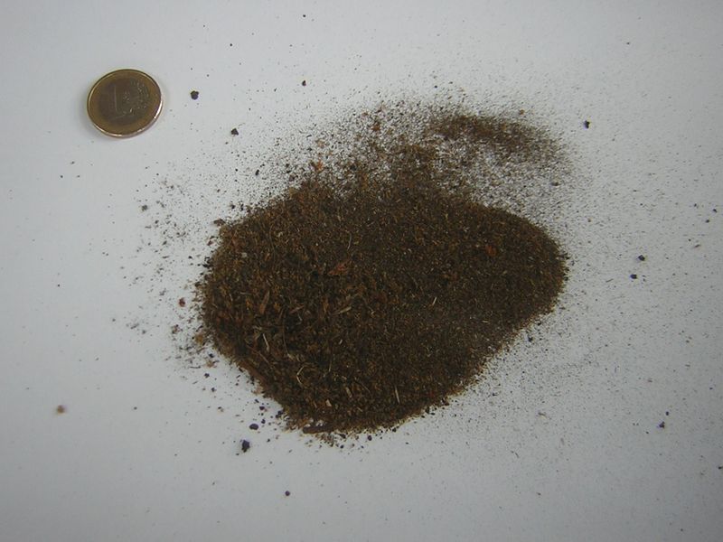

Het houdt maar niet op, de avonturen die je met een CX kunt beleven.
Na een kleine hapering op de heenreis verliep de motorzegening gewoon goed. Echter, op de terugreis liet de Rode Rakker zich van zijn slechtste kant zien. Geen kracht ( lastig als je net 120 gaat), en afslaan en dat op de snelweg. ANWB wist het ook niet meer, en pas om 20:00 was ik thuis, met de CX roemloos op de afsleepwagen.

#7 | Geplaatst: 26 april 2015 22:13
Balen Hans dat je op deze manier thuis gebracht moest worden.
Het lijkt me dat dit iets met de brandstof voorziening te maken heeft. Maar dat is een gokje.

De storing aan mijn CX, beter bekend als de 'Rode Rakker' is weer duidelijk een voorbeeld van dat men, naast het geestelijke , de motorzegening, ook het stoffelijke, in dit geval letterlijk, niet mag vergeten.
Gisteravond het luchtfilter uitgeklopt. en er kwam me toch een hoeveelheid stof en vuil uit. Filter zat er dan ook al van aug 2013, 10.000 km lang in.
Fototje geeft een idee, de euro ernaast is voor de vergelijking. vuil filter
JiMi en ik hebben samen nog carburateurs gewisseld, en later een testrit gemaakt. Maar hij lijkt zich weer te gedragen. Wel heb ik een nieuw luchtfilter besteld.
( opgelucht, net als het rakkertje )
#14 | Geplaatst: 28 april 2015 18:04 | Aangepast door: MAST
Zo, dat is wel heel veel stof voor 10.000 km!
Zou dat iets met de kuip te maken hebben? De 500E van Alex had heel vaak een vervuild luchtfilter, en verloor dan vermogen, tot hij zijn lowers eraf haalde en zijn probleem met het snel vervuilde luchtfilter/ verlies van vermogen voorbij was.
Maar fijn dat je rakker het weer doet!
#15 | Geplaatst: 28 april 2015 22:11
Het lijkt er inderdaad op dat de Polaris-met-lowers tot ongewenste wervelingen leid. Niet alleen bij de lucht inlaat, maar ook bij de kentekenplaat en het achterlicht. Beide zijn snel vuil. En ook de ontluchtings / aftapslangetjes onder de motor hebben er naar mijn idee last van.
