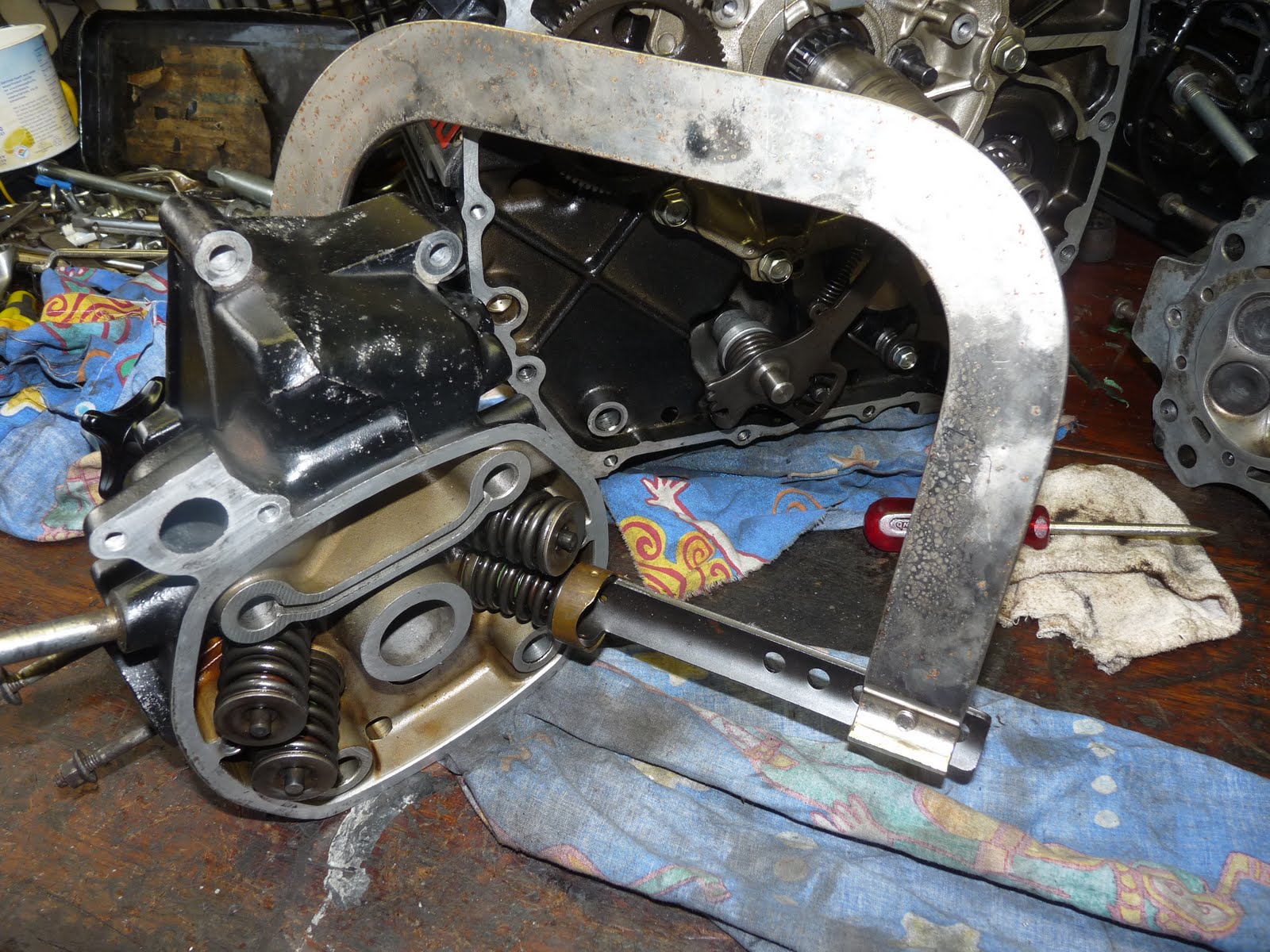

@ Teto: die tang is in ontwikkeling, verwijderen lukt al:
Koppakkingtang
