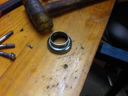

Letop het is niet ERUIT maar ERIN drukken
hey,
Ik heb dus de waterseal van de cx vervangen. beetje dremelen (pffft) en dan de keramische seal erindrukken. wij hebben dat gedaan met een stukje draadeind met 2 moertjes en uiteindelijk opzoek geweest naar een passende metalen bus.
tja zoeken,wat heb je voorhanden. zoeken in de afval bak en we hebben een ring gevonden van een fiets.. ik weet niet precies hoe hij heet maar past precies en is denk ik universeel voor veel fietsen... dus geen gedraai op de draaibank en ook de doppen in de doppenset hebben een afgerond kantje zodat dit niet goed paste.
hierbij een foto en doe indien nodig je voordeel ermee.

krijg er de foto niet bij

probeer nog een keer 26k moet kunnen

Dat is een ring waar je je balhoofd mee vast zet. (daar steekt je stuur door heen).

klopt past precies met een plaatje erop gaatje erin, draadeindje en moertjes helemaal top

Voorvorklager is de naam deze kan je gratis bij een fietsenmaker halen
Wel een goed idee
