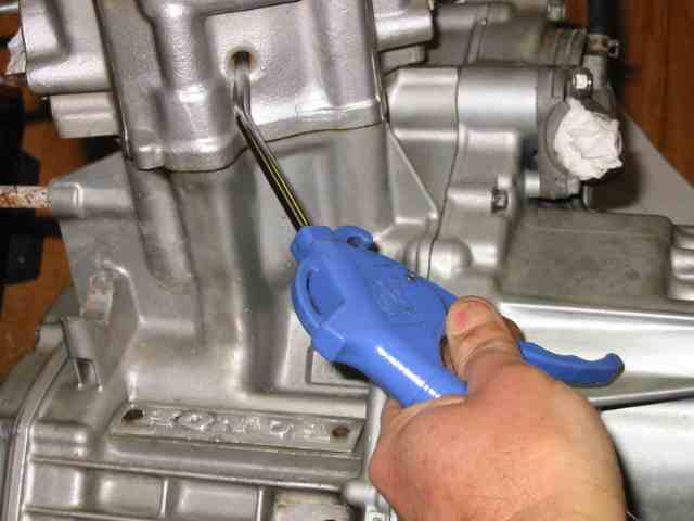

Gisteren ontdekte ik dat er olie lekt uit een gaatje wat aan de zijkant /onderkant van de cilinder zit. Dit gaatje hoort er te zitten, maar er hoort geen olie uit te komen.
Ik bedoel het gaatje waar op de foto een stang van vermoedelijk een vetpomp in zit.
Wat is de oorzaak van de olielekkage op die plaats en belangrijker wat moet ik er aan doen om het op te lossen?
Ronald
Schrijver Johan de Vries
#2 | Geplaatst: 21 jan. 2011 20:54 | Aangepast door: Johan de Vries
Het hoeft niet direct een defect te zijn; Het is een afvoer die uitkomt in de schacht van de bougie.
Wellicht traant de bougie iets, of staat er troebel water rondom de bougie,
en doet de opening precies waar deze voor is bedoeld: vocht afvoeren.
Maar het kan natuurlijk ook dat er inderdaad lekkage is van een pakking, waar dan inderdaad wat aan moet worden gedaan.
Neem eens de bougiekap los om van bovenaf op de bougie te kijken. Mocht er rond de bougie vocht staan: draai deze dan er niet plompverloren uit, want dan komt er water/olie/drap in de cilinder.
Eerst droog maken dus!
Wat betreft de foto: hier blaast een monteur met lucht het draineergaatje open, zodat zich geen vocht op zal hopen rond de bougie.
