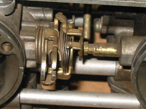

Je bedoelt toch niet dit?
Had bij mij te maken met de afstelling van de choke op de carburateur (het cylindrische choke veertje bij het mechaniek). Ik meen me te herinneren dat we het toen opgelost hebben door die veer een slag extra, of juist minder, om te wikkelen. Misschien weet theojanssen er nog iets meer over te zeggen, want hij heeft mij er toen mee geholpen. O ja, de gaskabels stonden ook te strak afgesteld.

Die veertjes die je bedoelt zijn dat die op de twee choke kleppen zitten?
#4 | Geplaatst: 30 jan. 2011 17:09 | Aangepast door: JiMi
Ja. Ik bedoel DEZE veer (de dunne veer rechts). Heb het fotootje ergens van internet geplukt.
Het euvel dat zich bij mij voordeed was dat zodra ik de choke aanzette, het palletje waar die dunne veer aan vastzit, als een idioot begon mee te trillen op de kadans van het motorgeluid. Dat ZIE je en dat HOOR je! Als gevolg waarvan de choke kleppen raar gingen doen, als gevolg waarvan het motortoerental omhoog knalde.
Ben benieuwd hoe het verschijnsel zich bij jou precies voordoet. En ook waarom? Want een wikkeling meer of minder zou toch haast niet uit mogen maken? Nou ja, bij mij dus wel.
Heb je de carbs onlangs uit elkaar gehaald ofzo? Of misschien is het gewoon ouderdom/slijtage van het veertje?
