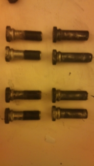

Hallo,
Ik heb 2 setjes remklauwen (totaal dus 4 remklauwen) die ik uit elkaar heb gehaald om deze schoon te maken en te reviseren met behulp van Marco Becker's technische handleiding. 1 van deze setjes heb ik gebruikt, de ander heeft al die tijd in de kast gelegen of is afkomstig van m'n 'onderdelenmotor' die ik zelf nooit heb bereden. Overigens staan er op beide setjes andere codes: 1 set met op de ene 3h11 en 3f51 op de andere. Op de andere set staat op beide klauwen 5v41. Is het raar dat er op 1 set 2 verschillende nummers staan?
Anyway, ik had alles netjes uitgesorteerd en per set bij elkaar gehouden en kwam er achter dat de geleidepennen van 1 set verschillend in lengte zijn. Ze vallen wel beide diep genoeg in de desbetreffende 'kokers' en ik zie geen verschil als ze gemonteerd zijn. Op de foto zie je de pinnen van beide setjes en je ziet duidelijk dat de derde langer is dan de anderen. Mijn vraag is: zou dit een probleem kunnen opleveren?
(eerlijk zeggen denk ik dat de kortere geleidepen waarschijnlijk te kort is te opzichte van de langere en dat deze set wellicht van een ander type motor is)
Ik kan me helaas even niet zo goed herinneren welke set ik nu wel zelf heb gebruikt dus of deze set goed heeft gewerkt durf ik met 50% zekerheid te zeggen.

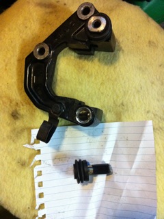

er zit wel degelijk veschil in de pennen.
De ene pen heeft namelijk een rubberen zitting, en de ander niet.
Als je naar de pennen kijkt zie je dat de ene pen een baan heeft en de andere niet. Zo uit mijn hoofd dien je de pen met baan ( gladde vlakjes op de zij kant) in de rubber sitting te doen. Nu komt het, ik kan zo niet vertellen waar de rubber zitting in zit. Dat is wat moeilijk te zien. Je moet even voelen met de pennen.
Ik hoop dat je er wat mee kunt.

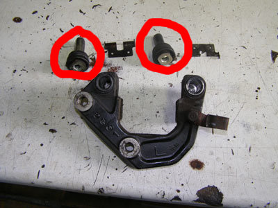

kijk op de fotobijlage.
de 'onderste' geleidepin heeft een rubber tule, de bovenste niet!
succes, theoj

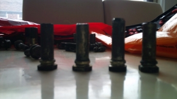

#7 | Geplaatst: 5 april 2011 22:14
Hallo allemaal,
Bedankt voor al jullie vlotte reacties.
Even iets rechtzetten en ik doe er ff een fotootje ter vergelijkling bij: ik weet dat er per klauw 2 verschillende pennen zijn: 1 met rubber en 1 zonder. Ik heb op de nieuwe foto alle pennen er even opgezet zodat jullie kunnen zien wat ik precies bedoel.
En ik heb inderdaad wat op de verschillende forums gekeken en gezocht maar niets hierover kunnen vinden

@Michel, je moet die pennen van gelijke lengte bebruiken.
